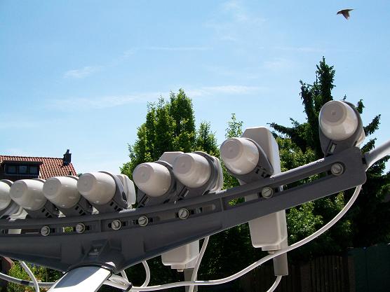

Ik heb het volgende probleem met het afstellen van 3 Lnb's (Edison Octo)op de BIG BISAT.
Ik ben nu al twee dagen bezig geweest om de deze schotel goed uit te richten op de volgende satellieten.(19,2 23,5 42,0).
Nu is het zo dat volgens de Alignment Software de schotel op de eurobird 1/28,5 uitgericht moet worden met een Elavtion van 27,14
en een draaing naar links moet hebben van 16,89.Het gekke is overigens dat de Eurobird 1 op de 28,2 zit volgens mij.
De Latitude:51,7868
De Longtitude:6,0053 (plaats Nutterden in Duitsland)
Ik weet inmiddels dat ik voor de Astra 3 een andere Lnb moet kopen bv een Alps Quatro.Anders past het niet.
Ik heb nu op de Astra 1 en de AStra 2 goed signaal en beeld.
Als ik nu de Turksat of de Astra 3 probeer te krijgen lukt dit voor geen meter,Ik heb natuurlijk voor de Astra 3 wel eerst de Astra 1 aan de kant gedaan om ruimte te krijgen.
Mijn vraag is dus nu of iemand weet hoe ik die turksat en die astra 3 kan krijgen en of het nog wat uitmaakt hoe je die lnb houders op de rail plaatst (rechts/linksom).

Eigenlijk gebruik je het best lnb's van het type Alps met smalle hals, dan kom je nooit in de problemen.
Verder moet je je nauwkeurig houden aan het resultaat van de alignment software.
Ik begrijp dat je 3 satellieten wil ontvangen: Astra1, Astra3 en Turksat. De alignment software geeft waarschijnlijk aan dat je de schotel moet uitrichten op Astra2. Hoe ga je dan te werk?
Je hebt 4 lnb houders op de Big Bisat en je wil slechts 3 satellieten ontvangen... Zet ze er maar alle vier op!
Als je IN de schotel kijkt zal de meest rechtse lnb-houder voor Turksat zijn, en de 2 meest linkse voor de beide astra's. Zet voorlopig de "overblijvende" lnb-houder MET lnb op de 0 (nul) positie, kantel de schotel en stel de elevatie in zoals aangegeven. Richt de schotel nu maximaal uit op Astra2.
Eenmaal dit geklaard haal je de lnb terug uit de houder op 0°, je plaatst de andere 3 houders (met lnb's) op de aangegeven graden en normaal gezien moet je nu op alle 3 satellieten goed signaal hebben; bijregelen kan maar een kwestie van millimeters zijn.

Hallo Gerdy,
Allereerst bedankt voor je reactie.
Jij zegt dat als je In de schotel kijkt de Turksat de meest rechtse Lnb moet zijn.
Begrijp ik het goed dat als ik vanaf de ophang beugel kijk de Turksat de meest linkse Lnb moet zijn en de Astra 1 de meest rechtse.De tekening van Visiosat zegt namelijk het net andersom.
Loewefan
of anders gesteld: als je ontvangst hebt op jouw Astra 1 -lnb(19 O) EN Astra 2-lnb (28 O) dan zit de Turksat-lnb langs de kant van je Astra 2 -lnb

Als je achter de schotel staat komen de signalen van Turksat van links en worden in de schotel naar de rechter lnb weerkaatst. Staat er links een obstakel, dan kan dat de reden zijn waarom Turksat niet of net niet binnenkomt...
Gerdy

Zou het dan kunnen dat ik de Turksat en de Astra 3 niet kan ontvangen omdat de schotel te laag hangt, en het huis van de buren het signaal blokkeert.
Ik kan dus wel de Astra 1 en de Astra 2 ontvangen.
Het lijkt me dan ook dat ik de Astra 3 ook makkelijk moet kunnen ontvangen.
Het lijkt wel of ik rechts van het 0 punt niets kan ontvangen.
Als ik nu een Alps quatro voor de Astra 3 naast de Edison Octo voor Astra 1 plaats zou ik dan de Astra 3 wel kunne ontvangen,of is de Edison te groot om dit zo te doen.

Hallo,
We hebben nu de schotel verplaats en zie hier hij doet het.
Op alle satellieten goede ontvangst.
We zaten dus toch met het huis van de buren die in de weg stond.
In ieder geval iedereen bedankt voor het meedenken.
groet loewefan
