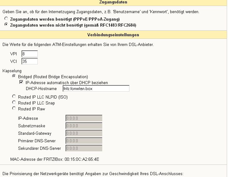

Van Online een keurig belletje gehad op mijn vraag of ik nu wel of niet het Mac adres moest aanpassen en de instellingen:
- VPI/VCI: 8/35
- Protocol: EthoA (Ethernet over ATM)
- Encapsulation: RFC 1483 Bridged IP LLC
- Wan IPadress: Automatic (via DHCP)
Helaas kan ik die niet letterlijk overnemen naar de Fritz, maar volgens mij is het als in de afbeelding juist.
Alleen, het werkt niet, vreemd genoeg lukt leeglaten van het DHCP naam veld niet, automatisch vult de Fritz wat in. Ik vermoedt dat daar het probleem zit.

Online gaf de tip voor DHCP www.online.nl in te vullen, maar ook dan geen activiteit.

Kan dit komen door de lease van het Mac adres en dan ook een paar uur duren voor er verbinding is?
