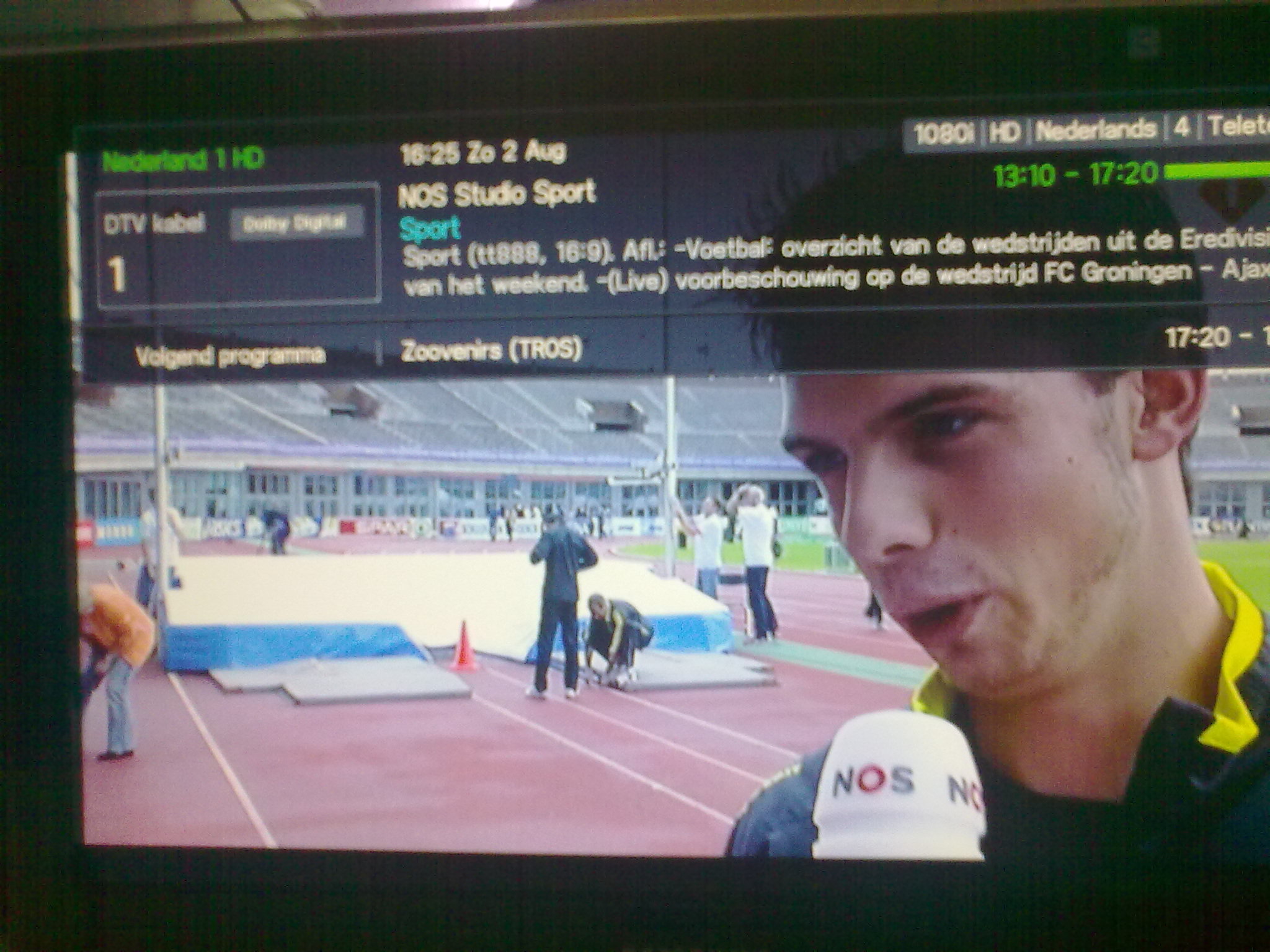

In de specificatie's van mijn Samsung Syncmaster T200HD staat toch echt dat hij alleen geschikt is voor DVB-T ontvangst. Met een Conax 4.0, een KPN smartcard en een binnenantenne met 5 volt voeding werkt hij perfect! Groot was mijn verbazing dat hij het ook perfect doet met het digitale en analoge kabelsignaal van ZIGGO. Na invoer van frequentie (35600) netwerk Id (1111) modulatie (64-QAM)en symboolsnelheid (6875 kS/s)werd het complete digitale pakket zeer snel ingelezen en NED 1 HD kwam SUPERscherp in beeld, want die is ongecodeerd. Omdat ik had gekozen om ook analoog te scannen werden ook die 31 analoge zenders gevonden. Alles staat in de zenderlijst. Heb ook nog getest met mijn T-Rex en ziggo smartcard in het CI-slot. Kon wel alles uitlezen in het CI-menu, maar de-coderen ging natuurlijk niet, wil het nog wel eens testen met een Alphacrypt of straks een CI+ module. Groeten Dunhans.

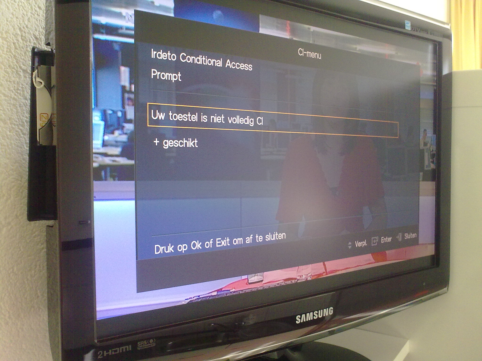

Blijkbaar is je Samsung uitgerust met een combituner (DVB-T en DVB-C), die bestaan inderdaad. Je moet overigens een Alphacrypt gebruiken, CI+ CAMs werken alleen in een CI+ slot, en die heeft je Samsung niet.

Inderdaad decodeerd mijn samsung T200HD monitor/tv helaas niet het Digitale ZIGGO signaal met de nieuwe SMIT CI+ cam. Kan wel in het menu komen, want ik heb de taal gewijzigd. Binnenkort wordt de Alphacrypt cam geblokkeerd door ziggo, dus dat loont ook niet om die aan te schaffen en bovendien weet ik niet zeker of die wel werkt in dit model.
