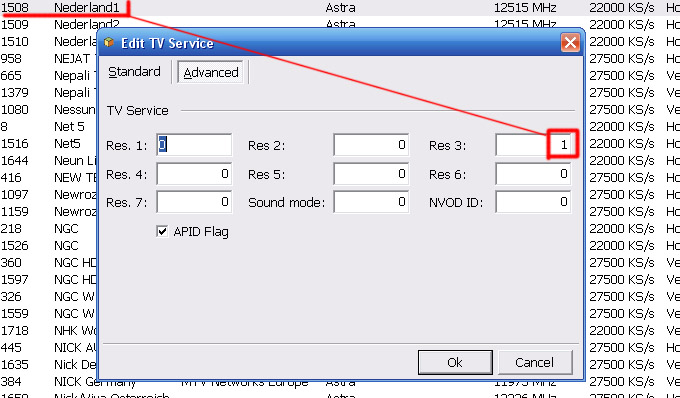

dit weekend gekocht.
Maar heb probleem met kanalen rangschikken.
B.V.na inlezen fastscan alle ned.zenders goed.
Maar ik wil ned1 hd die staat op 92 naar plaats 1 hebben.
ook al zet ik hem boven aan de lijst er blijft 92 voor staan en dat geld ook in de fav.lijst
de firmware die er in zit is TF7710HDPVR(23331)
Leverancier krijgt het ook niet opgelost moet nieuwe firmware komen.
Mijn vraag is dit probleem bekend.
Fred
Origineel bericht van: reitsma
Dat blijft zo met dat fastscan.
Zelf de lijst editen met bijv. TopSet
Is het maken van favorieten niet een optie op de Topfield ?
Dan kies je gewoon je favorieten waar je de volgorde ZELF kan bepalen. Klaar is klara....
... of via Topset 2.0 het veld RES3 handmatig aanpassen voor de eerste 50 kanalen (zie bijlage).
