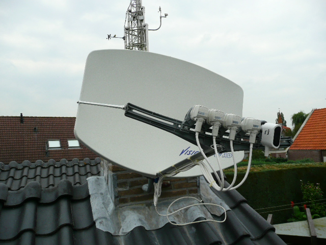

aeng Geplaatst: 27 augustus 2009 Auteur Geplaatst: 27 augustus 2009 Ik heb net mijn Big Bisat geplaatst, en meet de volgende waarden. astra 1 70% (alps) astra 2 83% (alps) astra 3 73% (alps) Horbird 74% (alps) eurobird 9a 70% (met inverto ultra black lnb) Zijn dit een beetje normale waarden? Ik heb de schotel nog wel optimaal uitgericht met een satmeter. Op de foto is te zien dat de inverto nog niet is aangesloten. Deze ga ik gebruiken voor eumetcast ontvangst mbv een speciale ontvanger. gr Geert (http://www.hetweerinboskamp.nl)
Gast SatMann Geplaatst: 27 augustus 2009 Geplaatst: 27 augustus 2009 ik vind dit persoonlijk wel lage waarden voor een Big Bigsat? Ik met mijn triax van 88 cm heb volgende waarden : Astra1 : 78% Astra2 : 79% Astra3 : 75% Hotbird : 81% en ik regelde alles met de hand, dus geen satmeter of andere dingen erbij. ik ga eens kijken op welke zenders ik kijk voor het signaal en laat het nog weten. toch vind ik dit raar dat ik meer haal met een minderwaardige schotel...hmmm ps een vraagje, welke diameter heeft je steun waar je de schotel aan bevestigd? ik wil eens weten of ik de steun van mijn triax kan herbruiken voor een Big Bigsat SatMann
aeng Geplaatst: 27 augustus 2009 Auteur Geplaatst: 27 augustus 2009 De hoogte van deze schotel is maar 70 cm. Misschien heb je daardoor een betere ontvangst? De signaasterkte is gemeten met een satfinder lcd-pro. De diameter zal ik morgen even voor je opmeten. De bigbisat kan trouwens gemonteerd worden aan masten van 40 tot 60mm.
jacksparrow Geplaatst: 27 augustus 2009 Geplaatst: 27 augustus 2009 Dat is geen inverto black ultra op die foto hoor, maar een inverto multiconnect Laminas 120cm - Diseqc Motor - Inverto Black Ultra Twin LNB - TBS 6903 - Mutant HD60

aeng Geplaatst: 28 augustus 2009 Auteur Geplaatst: 28 augustus 2009 Ik heb nog even mastdiameter gemeten, en deze is 32mm. Wat wel opmerkelijk was dat ik de ALPS en de Inverto LNB met elkaar heb vergeleken. De inverto multiconnect geeft 10% meer signaal!!! Ik wist niet dat er zoveel kwaliteitsverschil tussen deze twee lnb's zat. En het prijsverschil is maar 5 euro!!
