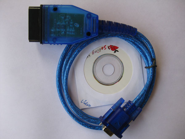

metropar Geplaatst: 25 augustus 2009 Geplaatst: 25 augustus 2009 hier een voorbeeld van een eenvoudige interface voor volvo al te vinden op het net voor 19 dollar gr metropar VU+ DUO met Blackhole 1.7.8 +hbbtv .dreambox7000,500plus,nokia 9500, nokia9600 ,dbox2
