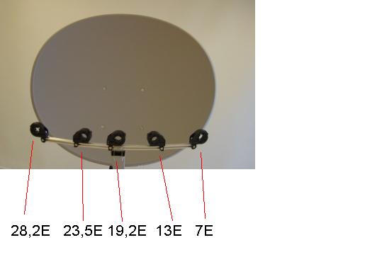

Ok dus van achteren gezien de lnb lat naar rechts schuiven, lnb in het midden doen en schotel meer naar rechts draaien.
Heb geprobeerd een kleine tekening van te maken, hoop dat die hem toegevoegd en jullie snappen wat ik bedoel.
De grijzen rondjes zijn de lnb die op de lat zitten die ik bedoel

Je moet nog maar eens goed lezen wat Ventura schreef.
Je wilt je LNBs zo veel mogelijk in het midden van de schotel,
om zoveel mogelijk schoteloppervlak te benutten per LNB.
Edit: Lees het verhaal van Ventura nog eens, en teken dan direct even een plaatje van wat hij omschrijft.

Ok hier het plaatje, lat weer terug in het midden en de astra 1 als "0" punt uitrichten.
Dus ik mag concluderen dat de mr die het afgesteld heeft zoals op het eerste papiertje niet echt goed is bezig geweest.
Want nu hebben de buitenste lnb's rechts geen volledige schotel oppervlakte.

Aha. Dat eerste plaatje is zoals het nu is. Ik dacht dat je het zo wilde maken.
En nee, dat is niet echt professioneel gedaan. Die twee LNBs aan de buitenkant
hadden veel meer signaal kunnen krijgen bij goede plaatsing.
En het is op het tweede plaatje veel beter.

Ja en dat heb ik al die tijd al vreemd gevonden......
Maar ben blij dat je zegt dat het niet zo hoort, had al zoiets toen die het plaatste maar ging er vanuit dat als ik een monteur bel en komt met dure apparatuur dat die wel weet wat die doet, maar blijkbaar niet, wel een hoop geld betaald en zo'n 2 jaar aan lopen ergeren, bijna terug gestapt naar de kabel.
Ga het nu zelf maar eens in eigen hand nemen, of ik eruit kom is nog maar net de vraag :S
Zoals het 2e plaatje zegt, zo moet het komen, maar alles moet dus op de schop, word een hele uitdaging, een extra lnb plaatsen had me nog wel moeten lukken, maar ik ga mijn best doen wink

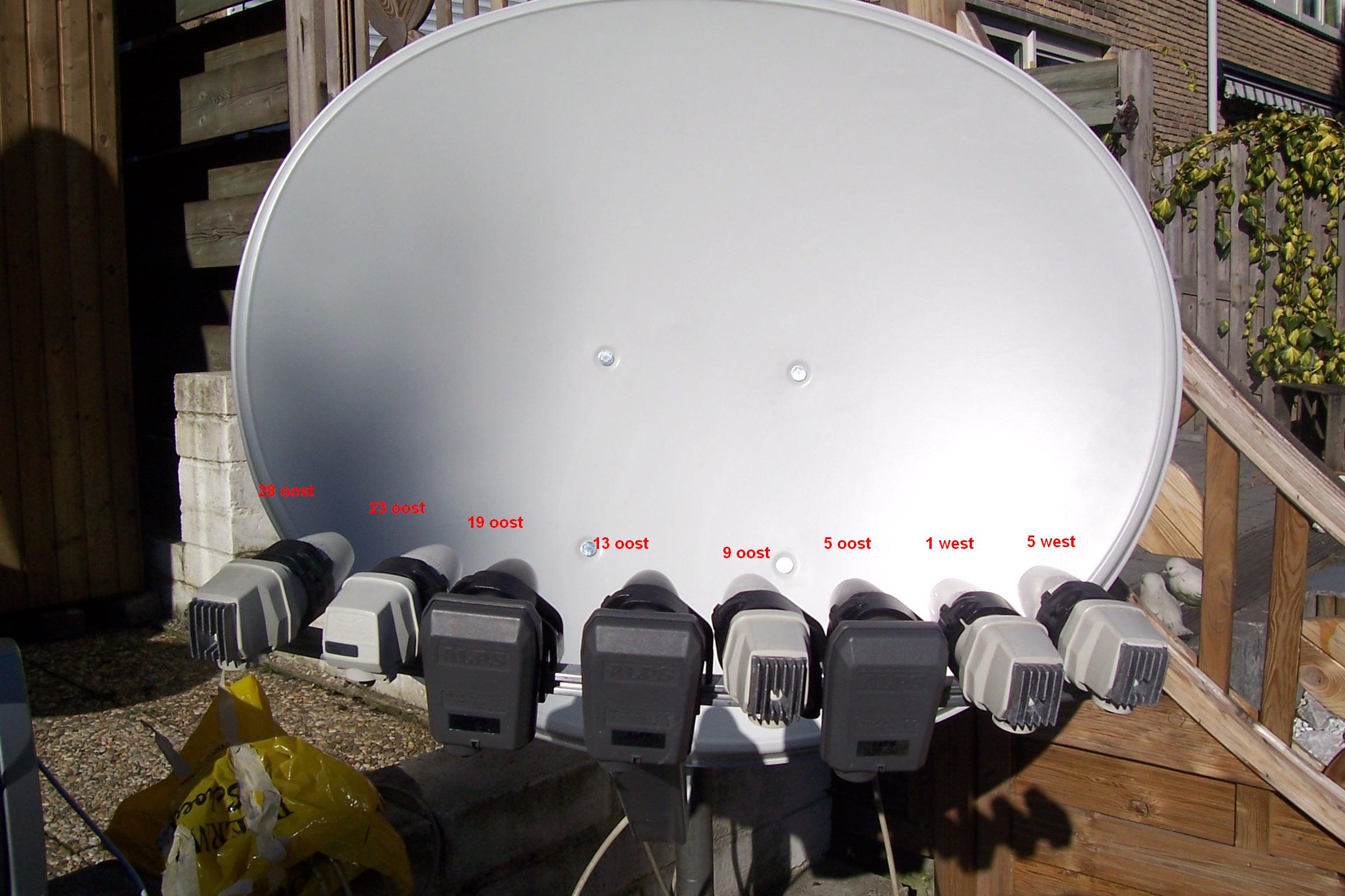

Was een standaard plaatje wat ik van internet heb geplukt.
Zo te zien kan die helemaal vol, dus dat is een goed vooruitzicht.
Maar waarom heb je hem weggedaan dan als hij het toch goed deed?
