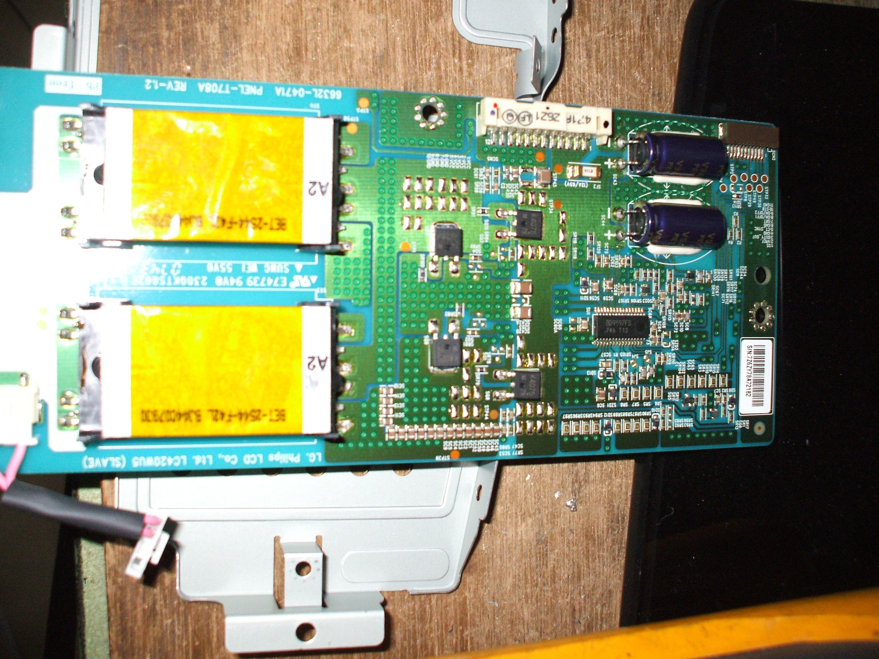

Ik heb hier een philips (LG?) 42PFL9632 met een defecte backlight. Blijkbaar is de inverter(s) defect maar volgens een aantal fora is die niet meer verkrijgbaar.
Wie weet hier meer van. Toestel is 2 jaar oud en net uit garantie.

Ik heb het toestel al open liggen maar aangezien de inverters niet in de manual staan, kun je al niet veel meten.
Zo op het oog is er niks aan de inverters te zien, de zekeringen zijn goed en ze krijgen voeding aan.

enkel foto's van inverterbord en het volledige chassis.
Wat ik wel vreemd vind, is dat de uitgang van het inverterbord een weerstand van 0 ohm heeft. Is dit kortsluiting??? of meet ik over een spoel (transfo). Aangezien de uitgangsspanning in de grootte van 500V moet zijn, kan die 0 moeilijk.
Ik denk dat je de trafo meet
Meet je ook sluiting over de trasistoren/Fets
Waar zitten de hoogspanningscondensatoren (in de reeks 10... 220 pF) die wil nl ok wel eens doorslaan.
IK kan net het stekkertje tbv TL-buis niet goed zien, maar lijkt me vrij standaard; kzou er eens een ander buisje op zetten en kijken of die gaat branden. Kheb nl 1 maal mee gemaakt dat in een klapjap het buisje gebroken was, maar ach een TV laat je toch niet zomaa vallen ?
Kun je v/d onderkant evt ook nog een foto maken.
gr. Erik

Het driver IC en de fets gaan vaak defect maar ook de transformatoren. er zitten geen condensatoren in bij dit toestel.
Na herstelling doet zich vaak na een week dezelfde fout voor.Ik heb op circuits**line een volledig verslag gelezen van TV-techniekers.
Dit is enkel Philips van naam - er zit LG in
