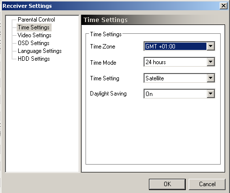

simpelste is meen ik gewoon backupje maken met pceditor, daarna in pceditor aangeven bij receiver settings daylight savings = no. Wijzigingen opslaan, terugzetten in ipbox, reboot, klaar.

Ik heb eerst een back up gemaakt met pceditor, daarna de opnames gewist, tijd veranderd en in pc editor de tijd op gmt gezet, daarna de boel gedownload, en de tijd staat goed.
