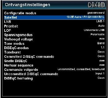

De programmer heb je niet nodig, alleen de switch kun je dus in meerdere modussen gooien. Als je de shop waar je hem vandaan haalt aangeeft in welke modus je hem wilt hebben, hoef je de programmer niet te kopen.
Ik heb ze zelf ook besteld voor 25 euro per stuk en de shop eigenaar was zo vriendelijk aan te geven dat de beste werking met een dreambox modus 2 was. Hij heeft hem zelf ook in deze modus geprogrammeerd en hij werkt inderdaad probleemloos uncommitted op zowel E1 als E2.
Dus
poort 1 uncommmitted 1
poort 2 uncommitted 2
etc

Er van uit gaande dat hij hetzelfde is als de Satconn,
staat ie standaard dacht ik in mode 6 , en dat is Diseqc 1.2.
Dan kan ik me goed voorstellen dat je hem niet met Diseqc 1.1 aan de gang krijgt. wink
Je zult hem dus naar een andere mode moeten programmeren...
Volgens de winkel waar ik hem gekocht heb zou het moeten werken, kreeg er net nog een mailtje van, zou ook iets op de doos staan, moet ik ook maar even lezen.
Kan ik de instellingen dan niet gewoon op 1.2 zetten ?

als je de correcte lnb (Die gericht is) op de correcte poort hebt aangesloten , zodat er wat te ontvangen is is het een kwestie om de settings zo te zetten dat je signaal krijgt , vervolgens de andere lnb`s ook lnb1 port 1 lnb2 port2 enz al de volgende lnb`s moeten natuurlijk wel gericht zijn en afgesteld op de gewenste sat. zodat er signaal is . anders krijgt u het het niet aan de praat
Ja zover was ik ook, maar er zijn toch nog instellingen die blijkbaar anders ingesteld moeten worden en is het niet alleen een kwestie om de juiste lnb op de juiste poort te zetten.

Lees dit topic eens door,
Daar staat als het goed is in hoe je D1.2 moet instellen.
http://www.sat4all.com/forums/ubbthreads..._te#Post1688572
Zo even wat instellingen aangepast en werken :D
2 kleine foutjes, maar ja, van je fouten leer je, valt me alleen op dat ik elke keer links bovenin die tandwieltjes terug zie komen.
Iedereen bedankt voor de tips.

dus als ik het goed begrijp kan je die satconn gewoon gebruiken zonder probleem als hij op modus 2 staat?

ik ga nu kijken om een waterdichte behuizing, maar qua instellingen klopt dat (ik ga starten met 5 lnb's) :
inpu1 = AA
inpu2 = BA
inpu3 = CA
inpu4 = DA
inpu5 = AB
klopt dit?
en hoe stel je de dm800 juist in?
kan iemand een screentje nemen vna zijn instelling van 1 lnb zodat ik wat kan spieken :-)
thx
Origineel bericht van: SatMann
Als je gewoon even een pagina in deze thread terug bladert, dan staat in een van de postings van -=_NeO AtOmiC_=- de oplossing.
En bij DiSEqC bestaan CA en DA trouwens niet.
