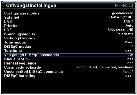

help effen guys?
ik heb dat nu aangepast maar ik krijg totaal geen beeld.
ook na herinstelling kreeg ik alle zenders N/A te zien?
hieronder een screenshot van mijn instellingen.
ik heb al de combinatie geprobeert ook met :
Vastgelegde Diseqc commando op : GEEN
Commando volgorde = committed,uncommitted,toneburst
niets helpt.
zodra ik die geavanceerde instellingen doe, krijg ik totaal geen zender meer in mijn lijsten te zien allemaal N/A
wie heeft raad?
het is dus wel een EMP-Centauri 8/1 V2
voorlopig nog 4 lnb's,
dus was de veranderelijke instelling iedere keer :
satelliet : 13/19/23/28
LNB : lnb1/lnb2/lnb3/lnb4
vastgelegd diseqc commando : AA/AB/BA/BB
uncommitted diseqc commando : input1/input2/input3/input4

ondertussen al het probleem van de N/a gevonden.
dus de zenders blijven weer staan.
ik ga straks effen jullie instellingen proberen.
want na aanpassingen werkt het, maar zodra ik enigma herstart, dan krijg ik 0% signaal.
very strange.
het is dus wel zo dat ik wel degelijk :
LNB1 / AA /input 1
LNB2 / AB /input 1
LNB3 / BA /input1
LNB4 / BB /input1
LNB5 / AA /input2
LNB6 / AB /input2
LNB7 / BA /input2
LNB8 / BB /input2
maar dan voor alles Snelle diseqc en herhaal op ja.
klopt dit?

Beste SM,
ik heb ook zo´n EmP-Centauri in gebruik V2.
Werkt probleemloos met mijn Kathrein en E2.
Gewoon AA,BA etc weglaten.
Uncommitted,........ etc
Snel schakelen = aan
En daarna gewoon input1 input 2 input3 aangeven voor de betreffende poorten.
Volgens de beschrijving werkt deze Diseq met versie 1.0 met A tot en met D en heb je uitsluitend 4 poorten.
Met Disecq 1.1 in versie 2. Is instelling uncommitted en dan gewoon input1 input2 tot en met 8.
Deze Disecq switch reageert op de mode die hij ontvangt van de receiver. En als het niet werkt de zaak even resetten door de verbinding te verbreken.
Ik heb hier de gebruikaanwijzing. Mocht je die willen hebben dan hang ik deze aan een email.
Let op er is verschil tussen versie 1 en een versie 2 deze switch !
Groet,
Bram

en ja hoor, hij werkt.
het was dus te maken met de input1
ik moet geen AB gebruiken enkel input1-8 en dat dan twee maal.
dus bedankt aan iedereen.
klaar is kees.
