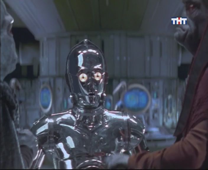

Ik heb het heel eenvoudig ingesteld , via mijn Software-versie 0.9.3686.
Ga naar Instellingen >> Tuner instellingen >> IP Channel >>
Protocol: HTTP
TV Type: kartina.tv
Address: http://kartina.pristavkade/n
Buffersize: 256 Kbyte
Username: 146
Password: 641
Klik...Save
Terug naar TV >> OK >> Channel Selection(Tuner A,B)
2 X Exit
Van FAV naar SATELIET (2 x pijltje-rechts)
1x pijltje-Down
Selekt ...IP CHANNEL >> Ok >> geeft bij mij 4 IP Test CHANNELS
Even geduld met Stream opbouw.
...Voila op alle 4 Beeld via IP.

De kanalen die zeker werken zijn de 4 Russen, (Http01 http02 http03 http04)
Zoals gezegt weet ik niet exact welke streaming formaten en codec's de Azbox ondersteund,
ik heb dus gewoon alles erin gezet wat beeld gaf op windows.
Meeste werk is het verzamelen en aanpassen van de links, het testen laat ik aan jullie over.

Hallo Neo Atomic,
Met de nieuwe http_streams.txt hebben we nu in ieder geval beeld op de vier russen.
Ik zal eens even navraag doen over de streaming formaten en codecs.
Wanneer ik meer weet laat ik het je ff horen. Maar alvast super bedankt voor het vele werk je er in hebt gestoken.
