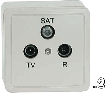

Al eens gehoord van een Sat/TV/FM wanddoos?
mvg
ziet er dus zo uit

De wanddoos SAT/TV/FM werkt als een diplexer. Het scheid de signalen. 88-106 MHz naar FM aansluiting, 48-860 MHz naar TV aansluiting en 950-2400 naar de SAT aansluiting.
De wanddoos TV/FM doet dat ook. 88-106 MHz naar FM aansluiting, 48-860 MHz naar TV aansluiting en de rest wordt er uitgefiltert.
mvg
