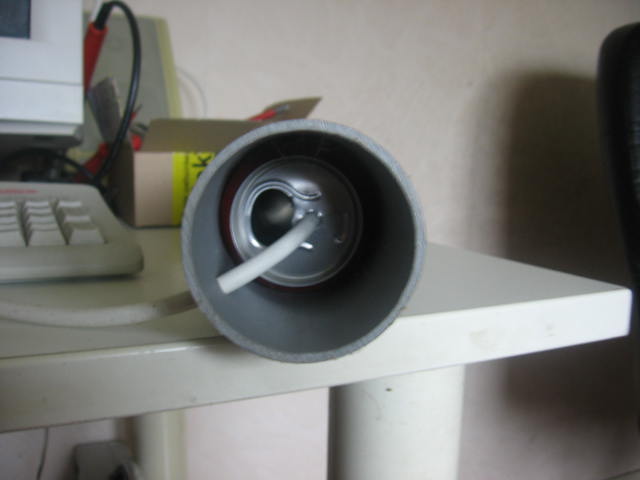

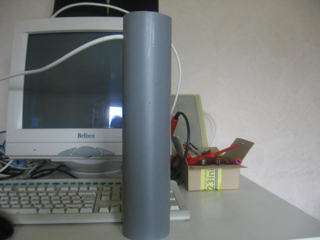

zelf gemaakt van cola blikjes en een stukje buis moet nog even paar dopen op werk prima kost bijna niks
