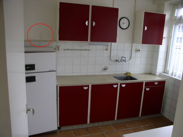

Kijk eens in de keuken.De voorschriften eissen dat in elke woning warmwater kan worden gemaakt via elektriciteit (Boiler). Vaak is dit de keuken, maar kan ook op de verdieping of zolder zijn. Zou het plafond mooi dicht laten. De leiding kan bedraad zijn maar mag ook onbedraad zijn. Is hij bedraad, dan vind je waarschijnlijk, in jouw geval een nul, beschermingsleiding (aarde) en twee draden voor de verwarming. de schakelaar dient er dan voor om in het dure tarief bij een lege boiler toch snel warmwater te krijgen (2 uur).
Een dergelijke leiding kun je ook achte rhet kooktoestel vinden.
Ook deze moet voorbereid zijn. Beide leidingen mogen echter onbedraad zijn. De leidingen moet er zijn.

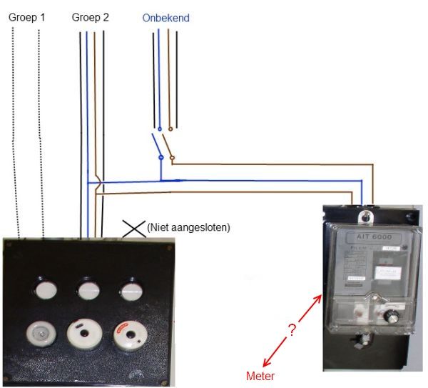

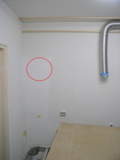

Ik heb vandaag eens de schakelaar opengemaakt en de buizen gevolgd. Je tip met de keuken lijkt de juiste: de buis loopt door het plafond en buigt af richting de keuken naar een hoek (had boven nog de vloer hier en daar open liggen, dus kon mooi kijken.). Ik heb hier toen ik het appartement kocht inderdaad iets gevonden: een lege doos (zie plaatje). Ik kon ook geen draden zien lopen, dus heb deze maar dichtgemaakt, omdat ik toch nieuwe aansluitingen (op andere plaatsen) wilde hebben.
Ik weet alleen nog niet waarom er een schakelaar tussen zit (zie plaatje) en hoe de toonfrequentontvanger op de meter is aangesloten. Als ik de 2e groep uitschakel, blijft er namelijk een ledje knipperen op de toonfrequentontvanger. Een andere vraag is: kan deze toonfrequentontvanger zonder meer verwijderd worden? Is dit mijn eigendom of van de netwerkbeheerder? Binnenkort komt een elektricien de groepenkast vervangen door een nieuwe, dan kan hij misschien ook meteen dit apparaat weghalen.
Rob.
Deze kun je gewoon verwijderen ,alles wat achter de meter zit is jouw eigendom.PS laat gelijk een paar groepen bij maken voor wasmaschiene en droger.en evt vaatwasser,deze moeten alle maal een aparte groep hebben.met aardlek schakelaar.Die water leiding mag ook wel eens in de muur gepaatst worden .

Maar dan denk ik dat ik de toonfrequentontvanger maar weg laat halen.
