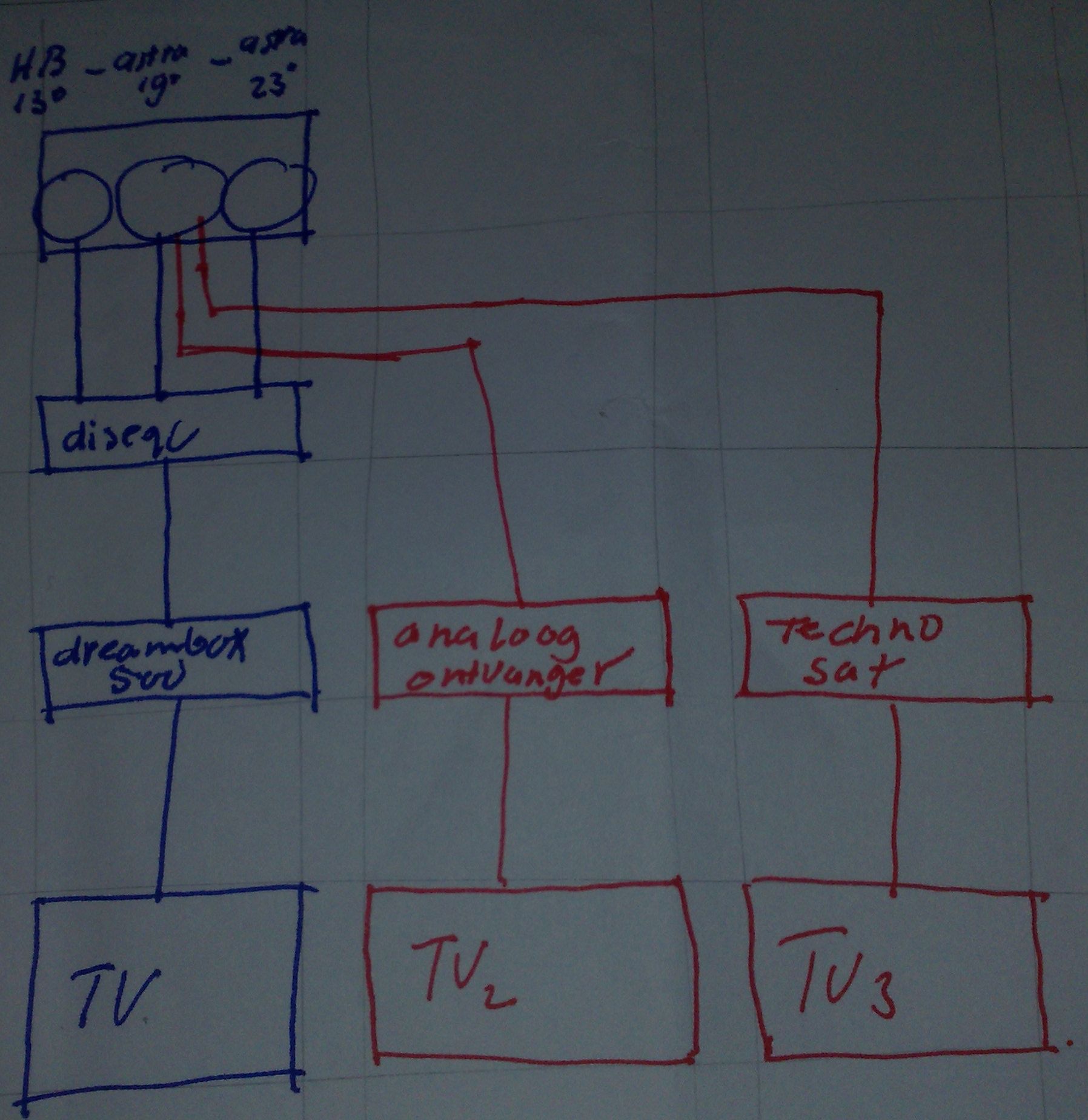

hallo,
huidige situatie(blauwe lijnen):
ik kijk momenteel met 3 single lnb"s naar 3 satellieten,hotbird astra1 en asta2. zie afbeelding.Ik ben van plan kabel(tv) op te zeggen,maar wil graag dat andere 2 slaapkamerskamers ook onafhankelijk van de woonkamer naar zenders kunnen kijken.
nieuwe situatie (rode lijnen):
nu wil ik een quad lnb plaatsen alleen voor ontvangst van astra1.Is het mogelijk om gelijk van quad lnb gelijk naar de ontvangers tegaan(aansluiten)?Dan wel met elke een aparte kabel.Ik beschik over een analoge ontvanger kan ik die gebruiken?
mvg

Ja, dat gaat zo werken
Alleen op tv2 kun je alleen de 40 analoge voornamelijk duitse zenders nog bekijken. welke binnen 2 jaar gaan verdwijnen.
http://de.kingofsat.net/tv.php?&pos=19.2E&standard=Analog&ordre=freq&filtre=no
