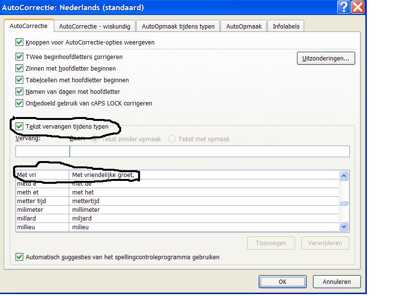

Aangezien je Word als editor gebruikt: Kijk eens in Word onder Invoegen -> Autotekst -> Autotekst.
Hier moet het vinkje aan staan bij Suggesties van AutoAanvullen weergeven.
Typ eens: Bij voorbaat dank als het goed is moet dit dan aangevuld worden zodra je hebt getypt Bij voorb

Origineel bericht van: vGnp
Als je Met vri hebt ingetikt, druk dan eens op F3
Deze functie werkt anders in 2007
vGnp
Inderdaad is de functie zoals die in Outlook 2003 van toepassing was niet meer in Outlook 2007 aanwezig
En inderdaad, als ik op F3 toets dan wordt het ingetoetste tekstdeel 'met vri' vervangen door 'Met vriendelijke groet,'.
Nu verbaasd het mij dat ik in de on-line handleiding van Word 2007 nergens kan vinden dat de Autocorrectie voor dat betreffende tekstdeel met F3 moet worden uitgevoerd.
Het heet immers niet voor niets Autocorrectie.
Ook als je naar het onderstaande menuitem kijkt zou je toch wel moeten veronderstellen dat de correctie automatisch zou moeten worden uitgevoerd.
Iemand nog enig idee?
Nog even een korte aanvulling:
De Autocorrectie functioneert overigens ook met het indrukken van de spatiebalk.
Nadat ik 'met vri' heb getypt en ik druk dan op de spatiebalk dan wordt de tekst volledig aangevuld.
Type ik echter de tekst 'met vrie' dan wordt de tekst niet aangevuld.
Niet echt een vooruitgang.
