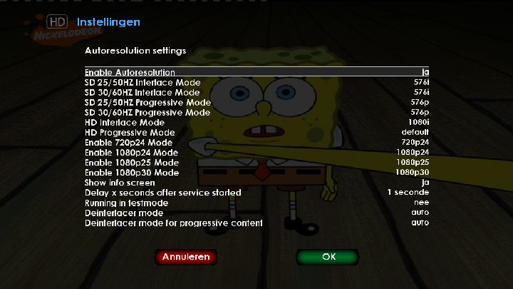

Gewoon de autoresolutie plugin gaan gebruiken, en goed instellen, je modus onder audio/video
Zal nu wel op 720p staan, en dan blijft dus alles 720p
sbs6,rtl4 enz word in 576i uitgezonden(sd), vandaar dat je tv zonder de autoresolutie plugin niet overschakeld naar de goede resolutie. (zie instelling autoresolutie)
En het verhaal dat je deze plugin niet meer nodig zou hebben vanwege nieuwste software/drivers
is onzin, dat er gewerkt word aan een correcte werking van de deinterlacer is een heel ander verhaal.

Origineel bericht van: nsr
