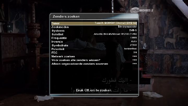

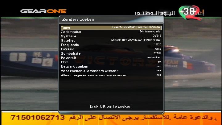

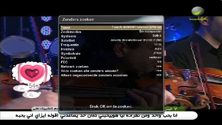

dream7020 Geplaatst: 2 december 2009 Geplaatst: 2 december 2009 Hier ook goed ontvangst. Vergeleken met de oude dreambox 7020 en met de dreambox 8000 van nu wel een wereld van verschil. De azbox moet ook een gevoelige tuner hebben als het goed is en die is ook niet zo prijzig. Hierbij screenshot van rotana vert en showtime hor en gearone hor Die hor heb ik met mijn oude dreambox nog nooit ontvangen. De schotel is een draaibaar systeem met mostecq 2100 en triax 110 Vu Plus solo 4k Dreambox 8000 ssc Triax 88 multiblock 19-23-28-13 Laminas 120 rotor digipower sga 2100 lnb inverto black ultra
