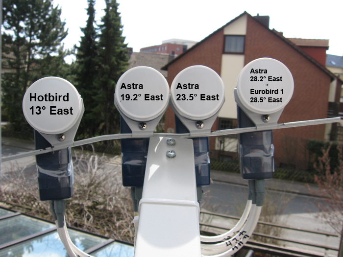

Als je voor de schotel staat is de meest rechtse lnb 13o oost hotbird
19o oost astra de 2e van rechts
23,5oost 3e van rechts
28,2oost 4e van rechts
dit is de volgorde van lmb niet de goede schotel maar wel de goede volgorde
