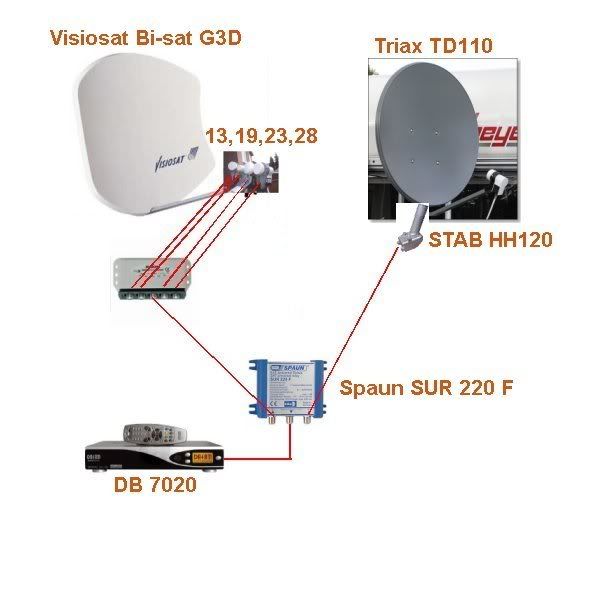

Wie kan mij vertellen welke switch ik moet halen (liefst goedkope 4 naar 1) Want ik kom er maar niet uit wat een commited/uncommited switch is.
Onderstaand een eenvoudig schema zoals ik nu nog in bedrijf heb. Zoals je kan zien is de ( niet goedkope ! ) Spaun 220F de Uncommitted switch die als eerste omschakeld naar de committed switch van je Visiosat schotel of rechtstreeks naar je Arabsat schotel. Hopelijk heb je hier wat aan !
Grtz Wilhelm.

Maar een Spaun F220 , en daarachter nog een Maximum Switch (dezelfde) zou dan ook lukken, toch?
Dan kan ik in totaal 8 LNB's eraan hangen. blush
Xtrend ET7500 - Visiosat G4D Quadro9 - 13 - 19.2 - 23.5 - 28 - 36
Ja, je kan inderdaad op de 2e uitgang van de Spaun weer een 4-1 switch aansluiten en zo 8 LNB's gelijktijdig aansturen.

Ik heb alleen een goedkope site gevonden, waar ze de Uncommited Spaun SUR 211 verkopen. Functioneerd die hetzelfde als de Spaun 220?
En is er een "vertraging" merkbaar wanneer je kijkt naar een opstelling met en zonder een uncommited switch. Oftewel; Krijg ik nu op Hotbird net zo snel beeld als straks, met een uncommited siwtch erbij?
Ja hoor, de uncommited switch is niets meer dan een eenvoudig relais wat even wordt omgegooid, en gaat bepalen welke van de commited 4-1 switches je kiest. Je merkt er niets van tijdens het zappen. wink

Hmm, vroeger hadden we daarvoor toch de 0/12 Volt switch? blush Wat is daarmee gebeurd? Wilden de grote merken meer geld zien van ons..?
En zijnd e Spaun 220 en 211 hetzelfde?
