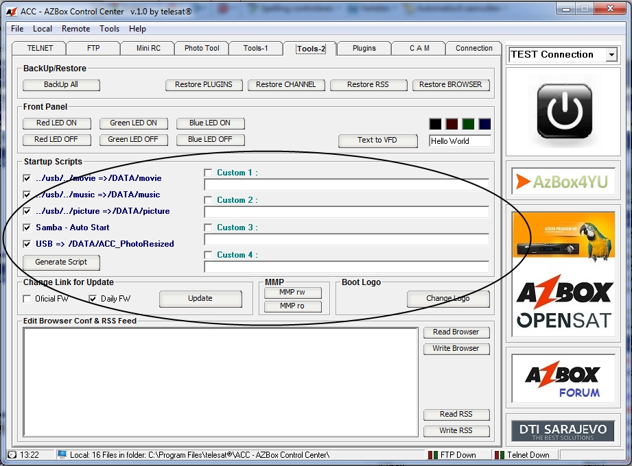

Da's natuurlijk ook een oplossing!!
Met 'Azbox Control Center' kan iedereen eenvoudig iets toevoegen aan het opstart script! Zie schermafdruk

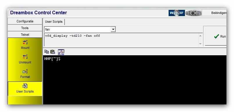

Je kan het software bevel, als script in DCC plaatsen en dan hoef je het alleen maar met run te activeren.
Zie voorbeeld. (helaas wel elke keer na opstarten activeren)
