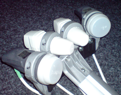

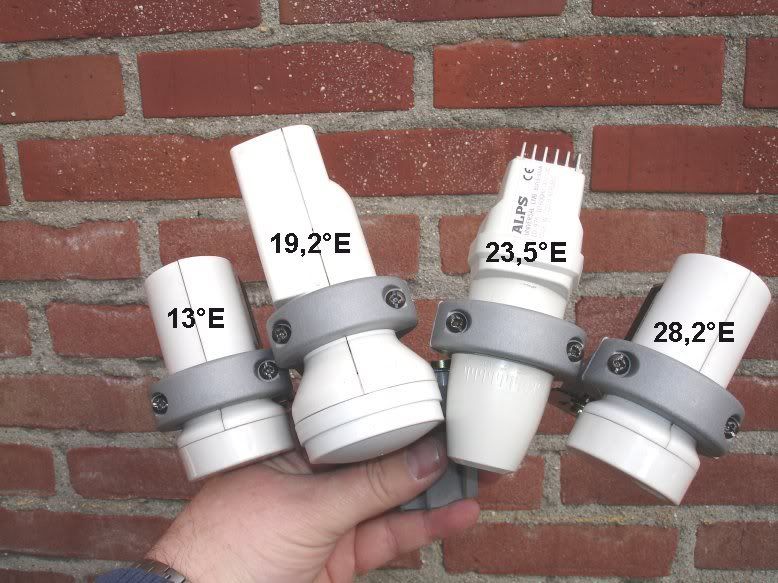

ik ben in het bezit van een visiosat bisat G4 voor hotbird en astra 1,2 en 3. Nu heb ik 1 smalle kop (alps) en de rest allemaal normale. Nu lees ik op veel fora dat mensen 2 smalle koppen hebben voor resp. astra 1 en astra 2, omdat deze dicht tegen elkaar zitten. Ik heb op de astra 2 nu de smalle alps gemonteerd en op astra 1 een 'normale' lnb, maar deze kan nu niet helemaal naar de '0' positie. De kop zit nu wat te hoog (10). Is dit een probleem voor de ontvangst? Moet ik echt 2 smalle alps koppen hebben?

Je hebt vooral de Alps nodig voor de Astra 1 en de Astra 3. Daar heb ik ze dan ook in gebruik. Voor de buitenste posities gebruik ik Inverto.

kijk maar zo past het wel
Met maar 1 smalle Alps zou het ook net moeten lukken. wink

Hey Wilhem, zo had ik het ook maar met mijn type lnb kreeg ik de 19,2 niet in de 0 stand?? Weet ook niet of dat heel erg is, maar mij lijkt dat voor het uitrichten niet heel erg handig?
Belangrijk is inderdaad dat alle LNB vrij hangen en elkaar niet raken. Een combinatie van meerdere Inverto's en een Alps LNB zou moeten lukken. wink
