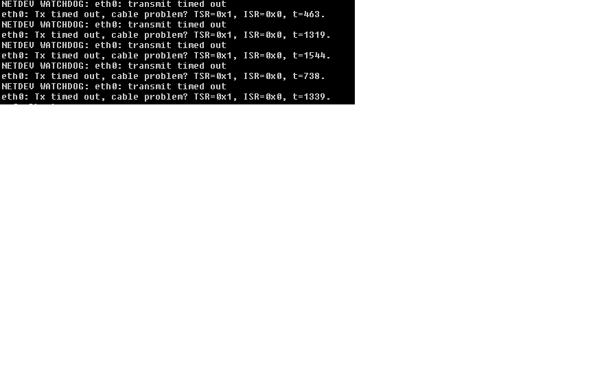

powerbox Geplaatst: 5 februari 2010 Auteur Geplaatst: 5 februari 2010 Hallo, Heb box van DreamMultiMedia terug van repp.(2weken). hebben geen netwerkprobleem geconstateerd. Na weernieuwe software te hebben geinstalleerd(div. soorten) heb weer het zelfde probleem netwerk valt weg. Heb laatste openpli erop staan. heb als bijlage een gif bestand bijgevoegd van telnet Gr, Fred
Sjattuh Geplaatst: 5 februari 2010 Geplaatst: 5 februari 2010 Wat voor router/modem? Kijk eens of deze niet een instelling heeft 'close port when inactive' of iets in die geest. Weet je wat erger is dan een worm in je appel? Een halve worm in je appel...
powerbox Geplaatst: 6 februari 2010 Auteur Geplaatst: 6 februari 2010 Moet naar mijn mening in de dreambox zitten want heb op deze aansluiting normaal een andere box staan en geen problemen. switch is een asus gb switch en modem is een speedport.
