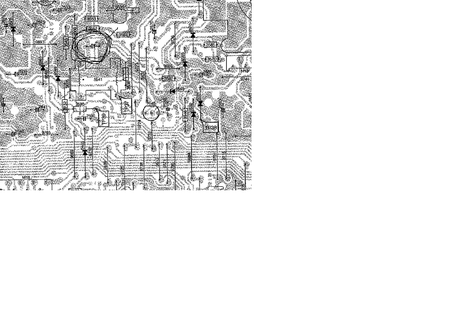

controleer de print eens rond de driver transformator, daar staan altijd elco's die lekken en kortsluiting veroorzaken op de print.
Elco's vervangen maar eerst de print reinigen.
