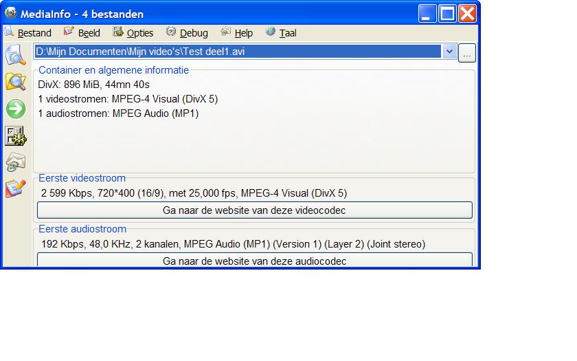

Ik vraag me overigens nog steeds af waarom ik zowel via USB 1 als de interne HDD DivX bestanden op mijn RE-9000 probleemloos kan afspelen terwijl menigeen dit niet kan of althans niet probleemloos.
In de bijlage staat het formaat van één van de DivX bestanden zoals ik die probleemloos afspeel.
Misschien is het raadzaam om eens de DivX bestanden met elkaar te vergelijken en kijken waar de verschillen zitten.
Om de gegevens van het DivX bestand weer te geven gebruik ik 'MediaInfo', gratis te gebruiken en te downloaden.
Overigens heb ik dit DivX bestand vanuit een DVD gewoon via een DivX converter aangemaakt.

Hieruit blijkt dat de RE-9000 in elk geval de videostream XviD en DivX 5 kan afspelen.
Naar mijn mening ontstaat het probleem als je een videostream wil afspelen waarbij het aantal beeldpunten te groot wordt.
Alles wat in de buurt van 640*352 zit wordt afgespeeld maar zodra het hoger wordt, zoals jouw laatste bestand met 1280*532, dan trekt de processor of wat dan ook het niet meer met het gevolg een haperende weergave.
