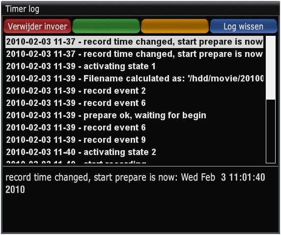

vGnp Geplaatst: 3 februari 2010 Geplaatst: 3 februari 2010 Kun je eens wat testjes doen en tijdens de timeropname de timerlog bekijken? Ben benieuwd wat er staat. Hier een log van een lopende opname op mijn 8000: Edit: Ben ook reuze nieuwsgierig wat e.e.a. in de log inhoudt vGnp VU+ Ultimo4K - FBC Cable - VU+ Ultimo4K - FBC Satellite Kathrein KEA 1000/W - Wavefield T90 Satlook Digital NIT

vGnp Geplaatst: 3 februari 2010 Geplaatst: 3 februari 2010 Origineel bericht van: MiLo Timer log? Nooit gezien. Waar zit die verstopt? In de timerlijst op de INFO knop drukken vGnp VU+ Ultimo4K - FBC Cable - VU+ Ultimo4K - FBC Satellite Kathrein KEA 1000/W - Wavefield T90 Satlook Digital NIT

vGnp Geplaatst: 3 februari 2010 Geplaatst: 3 februari 2010 Origineel bericht van: FrankAdem Heeft iemand enig idee waar het timer log bestand zich bevindt als je via ftp toegang hebt? Ik vind het helemaal nergens in Enigma2... (je kan dit bestand zien als je op Info drukt in de timerlijst) De vermeldingen staan als element <e2logentries> (van <e2timer>) in:/usr/lib/enigma2/python/Plugins/Extensions/WebInterface/web/timerlist.xml Het snelst te zien via http://dreambox-ip/web/timerlist vGnp VU+ Ultimo4K - FBC Cable - VU+ Ultimo4K - FBC Satellite Kathrein KEA 1000/W - Wavefield T90 Satlook Digital NIT

robbedoeske Geplaatst: 3 februari 2010 Geplaatst: 3 februari 2010 Dat begrijp ik niet,de tijden komen in de timer te staan,of hij die nu uit de epg haalt of je voert die zelf in,whats the difference? btw wat ik een beetje vreemd vind in de timerlog dat er steeds iets staat over een tijd verandering: Code: −<e2timerlist>−<e2timer><e2servicereference>1:0:1:138D:455:35:C00000:0:0:0:</e2servicereference><e2servicename>SBS6</e2servicename><e2eit>36198</e2eit><e2name>Little house on the Prairie</e2name><e2description/><e2descriptionextended>N/A</e2descriptionextended><e2disabled>0</e2disabled><e2timebegin>1265212200</e2timebegin><e2timeend>1265217300</e2timeend><e2duration>5100</e2duration><e2startprepare>1265212180</e2startprepare><e2justplay>0</e2justplay><e2afterevent>3</e2afterevent><e2location>None</e2location><e2tags/>−<e2logentries>[(946684920, 15, 'record time changed, start prepare is now: Tue Feb 2 16:49:40 2010'), (1265133350, 15, 'record time changed, start prepare is now: Wed Feb 3 16:49:40 2010')]</e2logentries><e2filename/><e2backoff>0</e2backoff><e2nextactivation/><e2firsttryprepare>True</e2firsttryprepare><e2state>0</e2state><e2repeated>31</e2repeated><e2dontsave>0</e2dontsave><e2cancled>False</e2cancled><e2toggledisabled>1</e2toggledisabled><e2toggledisabledimg>off</e2toggledisabledimg></e2timer> edit: ik snap het al,het is natuurlijk het klaarzetten van de timer voor de volgende dag.

vGnp Geplaatst: 4 februari 2010 Geplaatst: 4 februari 2010 Origineel bericht van: Dolf in Open-PLI zit het er helaas niet meer in Hoe ik dan dat plaatje heb kunnen posten is mij dan een raadsel. Ik draai toch echt OpenPli.. vGnp VU+ Ultimo4K - FBC Cable - VU+ Ultimo4K - FBC Satellite Kathrein KEA 1000/W - Wavefield T90 Satlook Digital NIT
