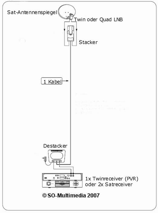

satencom Geplaatst: 3 februari 2010 Delen Geplaatst: 3 februari 2010 misschien is dit ook nog een op lossing De JOHANSSON MULTIBAND CONVERTER STACKER-DESTACKER of Multi Band Converter wordt gebruikt bij satelliet installaties waar men ofwel een Twin tuner (toestel met opname mogelijkheid) of 2 receivers wil aansluiten op een plaats waar maar 1 coaxkabel van de schotel naar binnen ligt en waar men geen 2de kabel kan of wil bijplaatsen Simpel, ik heb 2 kabels nodig maar ik heb er maar 1 liggen en kan of wil er geen 2de kabel bijleggen. Volgens de wet van Bartjens moet het kunnen En met de vriendelijke groeten Hendrik En Is je Probleem opgelost? Help anderen door te vertellen hoe je dat hebt gedaan. Link naar reactie Delen op andere sites Meer opties om te delen...
