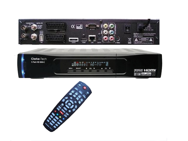

Ik gebruikte ook eerst de Topfield 5000CI, en die dient nu nog steeds (via SCART) als RF modulator voor onderstaande C-Tech HD ontvanger. De modulator in deze Topfield doet het ook als die in standby staat.

Een van de vele:
Clarke-Tech 5000 combo+ met RF Modulator

Satje07, in de 5000 combo+ zit dus geen modulator, die aansluitingen linksachter zijn alleen voor DVB-T antenne en -doorlussing!
