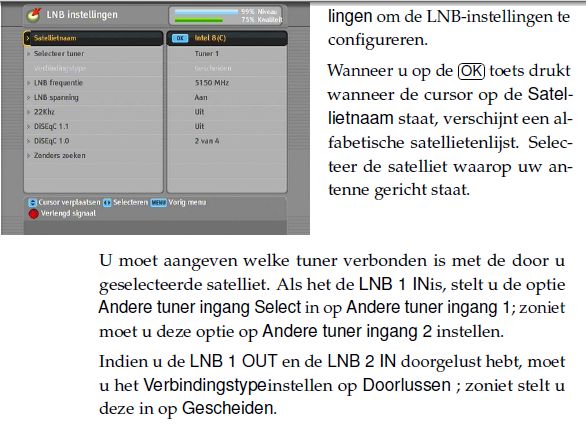

overweeg de aanschaf van een duou twin lnb (astra 19.2 en astra 23.5) in mn schotel te hangen. Hierbij 2 kabels apart aangesloten op de LNB1 en LNB2 ingnag van mn Toppie. Welke verdere instellingen zijn er nu noodzakelijk in de configuratie?

Ik veronderstel dat jij over de juiste Nederlandse handleiding voor de TF7700 / TF7710 HD PVR beschikt.
Als dat zo is dan heb jij niet goed gekeken want in Hoofdstuk 4 wordt het onderwerp 'Kanalen installeren' beschreven.
Het gaat hierbij om 3 aandachtspunten.
Je moet de Menu-optie bij LNB Instellingen 'Verbindingstype' op 'Gescheiden' zetten.
Bij Menu-optie 'DiSEqC 1.0' moet deze voor Astra 19,2 op 1 van 4 staan en voor Astra 23,5 op 2 van 4.
'DiSEqC 1.1' moet op UIT staan.
Het is raadzaam om op beide Tuners dezelfde kanalen in te lezen, op Tuner1 laten binnenkomen en dan naar Tuner2 kopiëren.
Dit is eigenlijk alles maar zoals al gezegd staat dit ook in de handleiding beschreven.

Hum, ben ik dan zo abuis?
Zal nog eesn kijken vanavond. Staat me alleen iets bij van tuner1 en tuner2 En alleen tuner 2 kan ik op gescheiden zetten , tuner 1 niet

Volgens mij kun je alleen in het "tuner 1" menu deze opties instellen smirk
Precies weet ik het ook niet meer bij welke Tuner de wijziging van de instelling moet plaatsvinden maar in elk geval kun bij één van de beide Tuners de optie van 'Doorlussen' naar 'Gescheiden' instellen.
Origineel bericht van: daf_driver
Volgens mij ben je inderdaad abuis maar mocht je twijfelen stuur mij maar via per PM jouw e-mail adres dan stuur ik de PDF handleiding wel naar je toe.

volgens mij zijn dit de in stellingen die Jurgen bedoelt
Diensten kopieren
De digitale ontvanger heeft een aparte dienstenlijst per tuner.
Indien een dienst slechts op een van de tuners geregistreerd
staat, kan het zijn dat u een dienst niet kunt bekijken en tegelijkertijd
twee andere diensten opnemen. Om dit probleem
te vermijden kunt u diensten van de lijst van de ene tuner
kopieren naar de lijst van de andere tuner.
Selecteer Installatie > Kanalen kopieren om diensten te kopieren.
Er zijn drie kopieerinstructies. Om diensten van de eerste
tuner naar de lijst van de tweede tuner te kopieren, kiest u het
commando Andere tuner ingang 1 to Tuner 2. Om in de andere
richting te kopieren, kiest u Andere tuner ingang 2 to Tuner 1.
Om alles te kopieren, kiest u Alles kopieeren.
