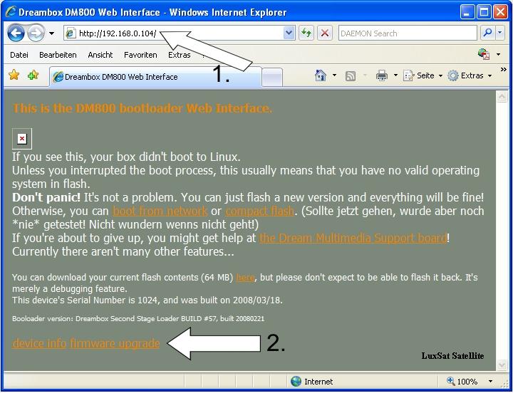

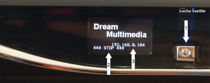

Gast Cobus R Geplaatst: 11 februari 2010 Geplaatst: 11 februari 2010 Maak verbinding met de Dreambox door de stroom aan te sluiten en houd de startknop ingedrukt tot wanneer U een Ip adres ziet Ga naar de webbrowser van Uw Pc. en typ het verkregen Ip adres in Klik vervolgens op Firmware Upgrade Zoek de nfi Image op die U hebt opgehaald en klik op Flash Laat de Dreambox nu rustig zijn werk doen tot dat de Image is geinstalleerd
rooijmans Geplaatst: 11 februari 2010 Auteur Geplaatst: 11 februari 2010 Dank voor uw reactie Ome to. Gaat allemaal goed, totdat ik moet drukken op Firmware upgrade, want die is er helemaal niet.... wel kan ik nog wat gegevens geven die er in stonden: Enigma Version: dev-2008-09-12 Frontprozessor Version: V? Webinterface Version: Beta 0.98.5 Wel kan ik in een filebrowser komen (die ongeveer hetzelfde doet als DCC heb ik het idee). Moet ik dan het nfi bestand in de FileBrowser /var/etc/ directory zetten? en dan rebooten?
Gast Cobus R Geplaatst: 11 februari 2010 Geplaatst: 11 februari 2010 links onderin als je in het groene scherm zit kun je kiezen voor firmware upgrade.
ferrarisat Geplaatst: 11 februari 2010 Geplaatst: 11 februari 2010 Origineel bericht van: ome to Maak verbinding met de Dreambox door de stroom aan te sluiten en houd de startknop ingedrukt tot wanneer U een Ip adres ziet Ga naar de webbrowser van Uw Pc. en typ het verkregen Ip adres in Klik vervolgens op Firmware Upgrade Zoek de nfi Image op die U hebt opgehaald en klik op Flash Laat de Dreambox nu rustig zijn werk doen tot dat de Image is geinstalleerd JE MOET het zo doen als hier beschreven staat en vergeet daarbij DCC IP adres in de balk van internet explorer zetten en je hebt contact met DM upgrade aanklikken en flashen maar DM 800HD open pli T90 7-13-19.2-23.5-28.2 Oost en 30 West Amiko Alien Samsung LE40A856
Roodkapke Geplaatst: 11 februari 2010 Geplaatst: 11 februari 2010 Dreambox uitzetten, stekker trekken. Even een minuutje of wat wachten. Power knopje indrukken en vasthouden. Stekker in het stopcontact, knoppie vasthouden.... Er komt nu een ipnr in het scherm van de 800. Dan de riedel van Ome To uitvoeren. PLinux member
rooijmans Geplaatst: 11 februari 2010 Auteur Geplaatst: 11 februari 2010 yep that's it; wist ip wel maar had de volgorde niet helemaal goed gedaan, waardoor ik niet het scherm kreeg wat Ome to liet zien. Flash is gedaan ! Nu rebooten en draaien maar neem ik aan? p.s. ik realiseer me dat ik nog wel erg beginner ben maar daarom waardeer ik jullie reacties des te meer
rooijmans Geplaatst: 11 februari 2010 Auteur Geplaatst: 11 februari 2010 ok alles gelukt nu moet nu nog alle 4 lnb's aanzetten in de software en zenders opnieuw laden dit moet wel gaan lukken denk ik. bedankt voor jullie hulp
