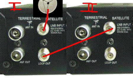

Wil graag mijn clarke tech 5000 HD doorlussen. Hoe doe je dat? Lukt mij niet, weet niet wat ik fout doe. Heb één lnb, maar met doorlussen moet je ene zender kunnen kijken en andere kunnen opnemen?

je zet op ontvanger 1 de antenne op LNB IN en op LNB UIT ga je naar ondvanger2
en daar doe je weer de antenne op LNB IN, met welke ontvanger je het doet dat is aan jou
