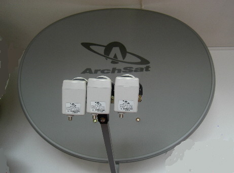

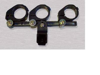

Heb een Archsat elliptische schotel van 80x65cm. Momenteel met Astra 1 2 en Hotbird, maar wil de Hotbird vervangen door Astra 3. Nu dacht ik eenvoudig de houder+LNB van de Hotbird tussen die van Astra 1 en 2 te plaatsen, maar daar is op mijn rail geen ruimte voor. LNBs vervolgens vervangen door smallere ALPs, maar nog blijft de ruimte tussen de twee te klein om de Astra 3 LNB te plaatsen. Heb inmiddels diverse threads bekeken, ook met plaatjes van multi LNB oplossingen, wat me opvalt is dat bijvoorbeeld Visiosat en vergelijkbare allemaal gebogen rails hebben (terwijl die van mij recht is) en de ruimte tussen de LNBs is groter. Dit zal echter waarschijnlijk ook met de diameter van de schotel te maken hebben? Heeft er iemand een zelfde Archsat met deze opstelling en eventueel een plaatje vand de houder+LNBs? Ik heb het idee dat ik met deze combinatie houder+schotel dit niet kan oplossen.
welke schotel heb je van Archsat heb je deze, kijk bijlage
anders even foto van je schotel maken
Ik heb net zo een schotel, werkend met Astra 1-2-3 en Hotbird.
Voor Astra 1 en 3 heb ik een duo LNB van Canal Digitaal gebruikt.
Deze past er net tussen maar is dan alleen vast te maken met trekbandjes.
De beugel past niet tussen de CD LNB namelijk.
Ik heb verder gebruik gemaakt van een switch waarvan ik ingang 1 en 2 met elkaar d.m.v een verloop kabeltje doorverbonden heb.
Hier zit dan Astra 1 en 3 op, ingang 3 is Astra 2 en op ingang 4 dus de Hotbird.

Bedankt voor jullie feedback. Is inderdaad precies zo'n schotel met hetzelfde beugeltje voor de LNBs als in het plaatje. Ik heb gisteren maar voor de dure oplossing gekozen, kwam er met de huidige oplossing totaal niet uit en heb een Triax schotel gekocht met een rail voor 4 LNBs. Wat een verademing i.vergelijking.m. de kwaliteit van die Archsat beugel. Heb de Triax letterlijk op het oog uitgericht in dezelfde richting als de Archsat en had binnen 10 minuten beeld. LNBs plaatsen en verschuiven ging i.t.t. de Archsat beugel perfect.
Helaas voor mij is er iets met een van de LNBs of de Disecq, want ik heb geen signaal op die ene LNB. Volgende week weer verder als het beter weer is.
