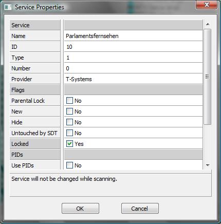

Alex1970 Geplaatst: 3 maart 2010 Geplaatst: 3 maart 2010 Enerzijds is dit makkelijk. Bijv. de recente naamswijziging van MTV pakte de box uit zichzelf. Aan de andere kant ben je overgeleverd aan de soms onverklaarbare namen die de providers aan de zenders willen geven. Om maar niet te spreken over de providernaam! De ene keer is dat Canal Digitaal, dan weer CanalDigitaal (aan elkaar geschreven) en vervolgens CANALDIGITAAL... Daardoor behoren de zenders volgens de Dreambox bij verschillende providers. De Spaanse provider Digital + maakt het helemaal bont, door zo ongeveer bij elke zender een andere providernaam te gebruiken. Ik wilde daar orde in en in DreamBoxEdit kan je dat heel makkelijk voor meerdere zenders tegelijk aanpassen, daarnaast inderdaad zoals Erwan zegt aanpassen van de zendernamen. Maar als ik de lijst met DreamBoxEdit of Dreamset terugzet in de box (en een reboot geef) zijn de namen nog steeds niet gewijzigd. Je hebt in Dreamset de parameter 'Locked' maar ik heb nog niet getest of dat de naam laat behouden. Dreambox DM920: 2x Triple tuner (2x DVB-S2X multistream + DVB-C/T2) OpenPLi 9 Xtrend ET10000: 1x DVB-S2, 2x DVB-C/T2, IPTV OpenPLi 9 VU+ Duo / Dreambox DM800 / TBS 5925 Channel Master 180cm offset: 39.0°E-37.6°W, Channel Master 120cm offset: 23.5°E-8°W SAB 97 schotel 45.1°E-60°E, 80cm vast: 28.2°E/23.5°E/19.2°E/13°E | DVB-T/DAB: VHFIII/UHF combi-antenne op zolder.
Erwan Geplaatst: 3 maart 2010 Auteur Geplaatst: 3 maart 2010 Kijk eens aan, ik had al zo'n vermoeden dat de box de zendernaam weer terug renamed naar de originele naam. Ik had inderdaad ook wel eens gezien dat zenders spontaan van naam veranderden, bij de provider naam vind ik dit niet zo'n probleem. Wel grappig dat ik niet de enige ben die wat orde wil scheppen in de zenderlijst. Het locked vinkje had ik ook al gevonden in dreamset, maar nog niet uitgeprobeerd. Ik ga dit vanavond gelijk eens proberen. Bedankt voor de reacties !
Alex1970 Geplaatst: 9 maart 2010 Geplaatst: 9 maart 2010 Origineel bericht van: Gerard 76 probeer ook es untouched by SDT Volgens mij hebben beide parameters geen effect. Iemand anders al een oplossing? Dreambox DM920: 2x Triple tuner (2x DVB-S2X multistream + DVB-C/T2) OpenPLi 9 Xtrend ET10000: 1x DVB-S2, 2x DVB-C/T2, IPTV OpenPLi 9 VU+ Duo / Dreambox DM800 / TBS 5925 Channel Master 180cm offset: 39.0°E-37.6°W, Channel Master 120cm offset: 23.5°E-8°W SAB 97 schotel 45.1°E-60°E, 80cm vast: 28.2°E/23.5°E/19.2°E/13°E | DVB-T/DAB: VHFIII/UHF combi-antenne op zolder.
