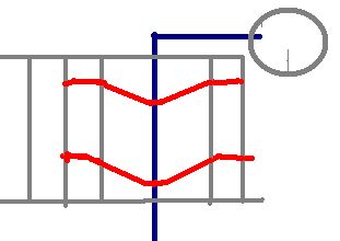

zo zou je het kunnen maken een draad stang 8 mm bij de bouwmarkt weg halen
die zijn een meter lang die buig je zo als op de tekening
je boort een 8 mm gat in de buis en daar schuif je draad stang door heen
en dan zet je ze vast met ty raps

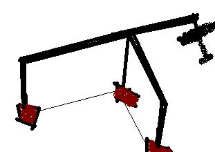

misschien is dit wat 2 emmers met beton daar zet hem in vast
nu zit hij niet meer aan het balkonhekje vast

In dat geval zou je nog een "stempel" constructie kunnen maken die tussen de balkonvloer en de bovenkant klem gezet wordt, en daar een L vormige dwarsarm aan monteren. Daar kunnen ze vast geen bezwaar tegen maken. wink
Ik zat ook zelf aan zo'n "stempel" constructie te denken, alleen waar vind ik zoiets? Ik weet dat ze van die dingen in de bouw gebruiken.
Iemand die misschien weet of zoiets bij een bouwmarkt te koop is en wat kost zoiets eigenlijk?

Kun de de constructie die SATENCOM voorstelt niet vast zetten aan de voetjes die aan de afscheiding met je buren zit. Dus daar een strip onder beide moertjes plaatsen waar je de contructie aan vast zet.
Eventueel zou je aan deze stripjes een buis kunnen lassen die onder het balkon hek door gaat en dan buiten het balkon een klein stukje haaks naar boven gaat. De schotel hangt dan wel lager maar je hebt dan wel een constructie die minder kan trillen door de wind.
