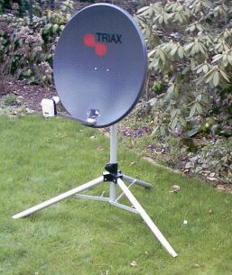

Creatura Geplaatst: 3 maart 2010 Geplaatst: 3 maart 2010 Je zit in het goede jaargetijde. Kijk rond 21 maart of je de zon op je balkon goed zichtbaar hebt rond 11:00 uur. Zo ja, dan kan een schoteltje mogelijk zijn. VU+ Duo - OpenPli 4.0 - VU+ Solo - OpenPli 4.0 TeVii DVB-S2 - MyTheatre - DVB DreamWavefrontier T90 (0,8W - 28,5E) - Triax 88(30W) - 2x EMP 168-w V2
Henksat Geplaatst: 3 maart 2010 Geplaatst: 3 maart 2010 Origineel bericht van: Creatura Kijk rond 21 maart of je de zon op je balkon goed zichtbaar hebt rond 11:00 uur. Zo ja, dan kan een schoteltje mogelijk zijn. Dat is nog steeds de beste "vuistregel", mocht het een twijfelgevalletje zijn, effe testje doen met opstelling op campingstatief. Dreambox 8000HD, Xtrend et5000 & et9000, Qnap 209-II Pro 2Tb,Wavefrontier T 90,Stab HH120 Triax 78 cm, Triax 78 cm CDS Duo LNB Member of the PLi team
