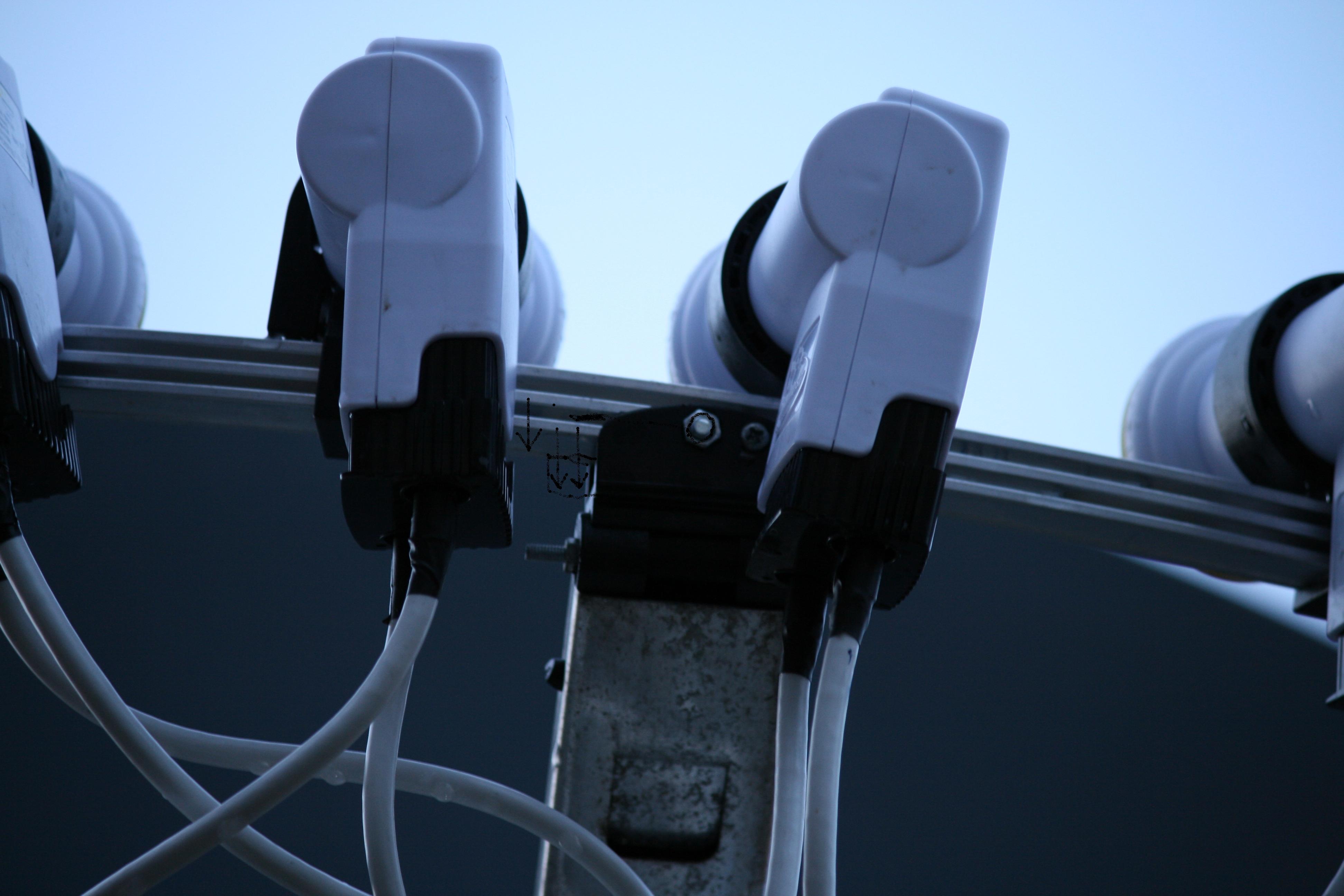

triax 110 cm + 4 gold interstar twin lnb+ 2 maximum switch

De houder is OK. De houder is alleen verkeerd in elkaar gezet. Kan je makkelijk zelf corrigeren. Je hoeft niks nieuws te kopen. Je moet alleen de schroef met bout die door de rails gaat en de fixeerschroef van de rails er uit te halen. Dan rails (alleen het metalen deel, plastic deel in de arm laten zitten!!!!!)omdraaien zodat schroefgat boven zit. Kijk gewoon goed naar de foto's!!! Daarna schroef met bout er in en de rails weer met de fixeerschroef vast zetten. LNB's zover mogelijk van de schotel af. Schotel opnieuw uitrichten op Astra 1 (ook elevatie) en de overige LNB's erop. Als je klaar bent zie je niet eens zoveel verschil, maar de schotel zal optimaal werken.
