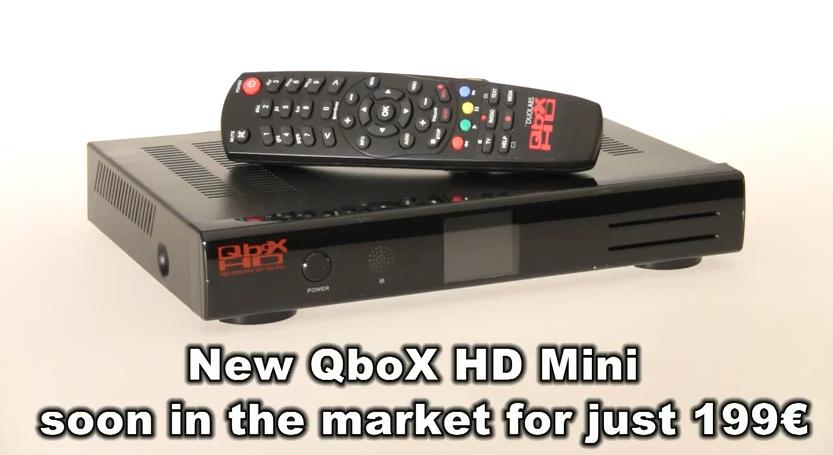

[Q-box Mini] Introduktie Q-box Mini Twin receiver Enigma 2
Deze week aangekondigd, leverdatum is nog niet bekend.
Specs zien er goed uit, lijkt erop dat dit een echte twin receiver is. In ieder geval wordt de S2/S2 combinatie ondersteund.
Ik vind het ontwerp van het kastje nu eens wel geslaagd, hoewel deze een hoog Dm800 gehalte heeft.

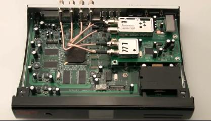

Als je zo naar binnen kijkt, vind ik dit maar een mislukt ontwerp door het verlengen van tuners naar f-busjes aan de achterzijde. Dat is zo weer een paar dB verlies en dan zit er de kabel van de schotel nog niet eens op.

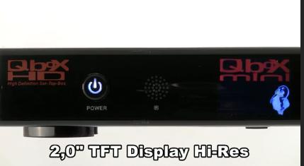

En tot slot wil ik opmerken dat ik het aan de buitenkant een wel heel mooie ontvanger vind. Ik als hobbyist kreeg bijna tranen in mijn ogen. Zit er niet goedkoop uit, zoals zovelen in zijn prijsklasse. En over smaak valt echt niet te twisten.....

En op zich hoeft het verlengen van de F-bussen geen problemen op te leveren, als de tuner maar gevoelig genoeg is. En als je het toegevoerde signaal ook nog een beetje helpt, dan is het sowieso geen probleem. De opmerking mislukt ontwerp is wel weer zo een typische opmerking en ik zat hier al op te wachten van jou. Ik zie nergens een draadbrug (Dream was expert hierin in de eerste series) en over de tuners kun je echt geen oordeel geven. Ik vind het ontwerp van het moederbord niet verkeerd, maar goed de tests zullen het uitwijzen of jij of ik gelijk gaat krijgen.

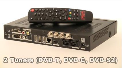

Wat ik dus op de foto zag, is denk ik wel duidelijk: er staan tuners afgebeeld maar het zijn twee verschillende tuners, 1 x dvb-s2 en 1 x dvb-T of DVB-C. De f-connectors zijn dus ook voor DVB-T/C. Het is dus een combo. Duolabs geeft al aan dat de specs hetzelfde zijn als de Q-box HD en dat geeft dus de hoop dat er inderdaad synergie komt in de ontwikkeling van de software en men gewoon doorgaat met de ontwikkeling van de software voor de Hd serie.

Als je dit laatste leest zou je eerder geneigd zijn om te denken dat het om een combo gaat; hopelijk interpreteer ik dit verkeerd en is de beginnende tekst van dit onderwerp correct.

- 2 x Tuner Module Input - Plug&Play 1 SAT + 1 DVB-T (DVB-T optional)
Het zou inderdaad wel een combo zijn.
Het zelfde grapje wat ze toentertijd uithaalde met de AZbox.
daar ging het ook niet mee 2 sattuners tot er eind vorig jaar hals over kop een + versie uit kwam.
