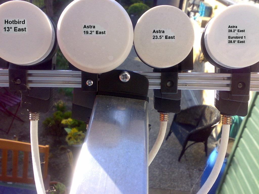

Door kapotte motor nu multi 4 LNB gemonteerd volgens duidelijke instructies.
23,5 en 28,2 prima ontvangst, Echter Hot Bird helemaal niets.
Ik denk positie schotel niet goed. Hoe moet uitgangs positie schotel zijn? 0 zuid of 19,2 oost? gaarne response.
28,2 moet helemaal recht zitten als je achter je schotel staat. Dan 23,5 en daartegen zit 19. Een stukje links zit dan hb.onderlinge afstanden zijn afhankelijk van je grote van je schotel

Als je met "uitgangspositie" bedoeld waarop je schotel gericht moet worden, dan is dat natuurlijk de positie van de satelliet die je wilt ontvangen met de LNB in het brandpunt. Waarschijnlijk zal dat Astra 19,2°O zijn.

als je de lnb,s er zo op zet moed het lukken
