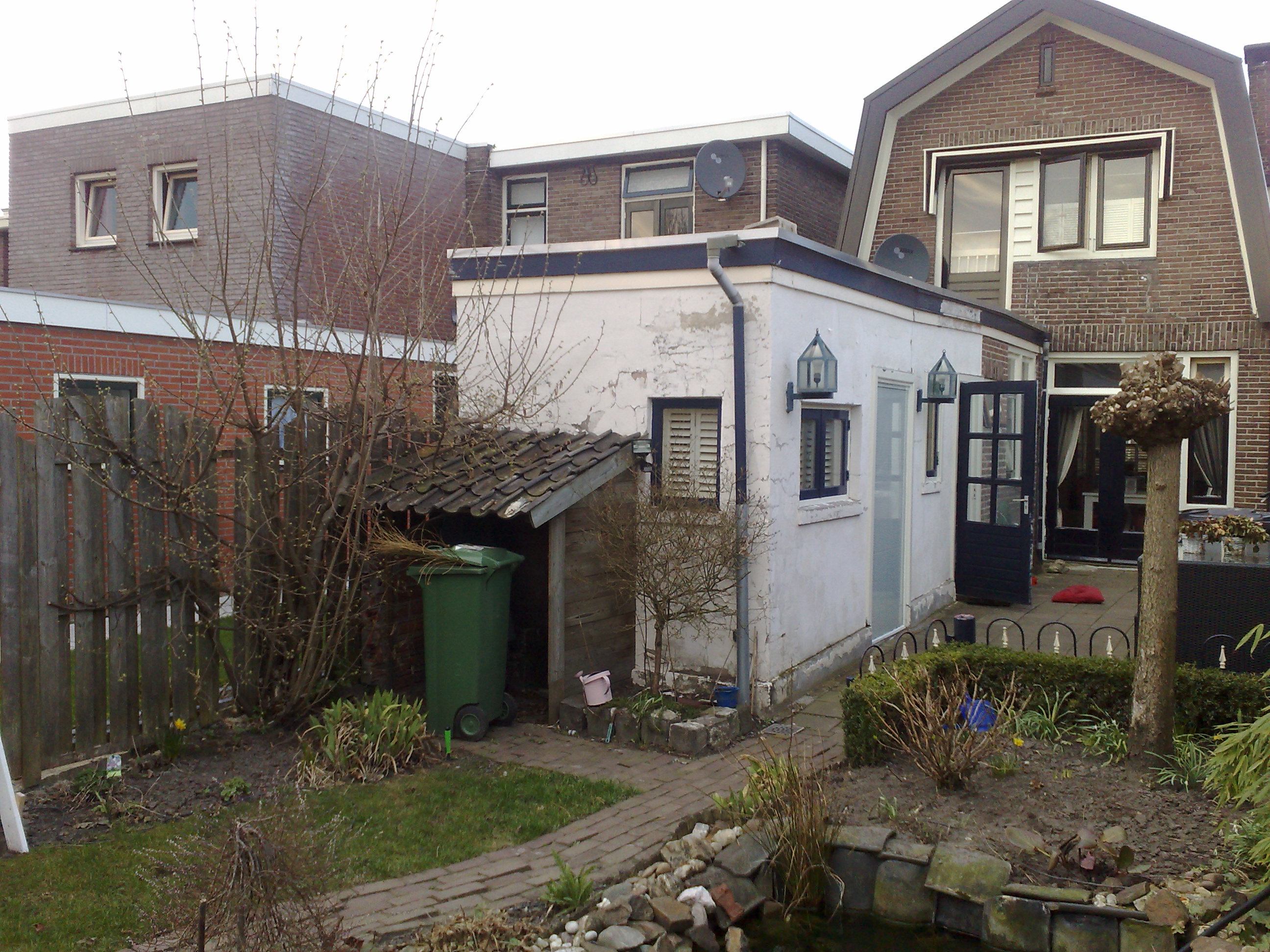

ik wil mijn T90 plaatsen op het platte dak (foto 1)
maar de buurman doet een beetje vervelend
nu wil ik een plat dak maken wat nu nog schuin is(foto 1)
zodat het meer uit het zicht is van de buurman
platdak plus voet is 2 mtr 30 tot onderkant schotel

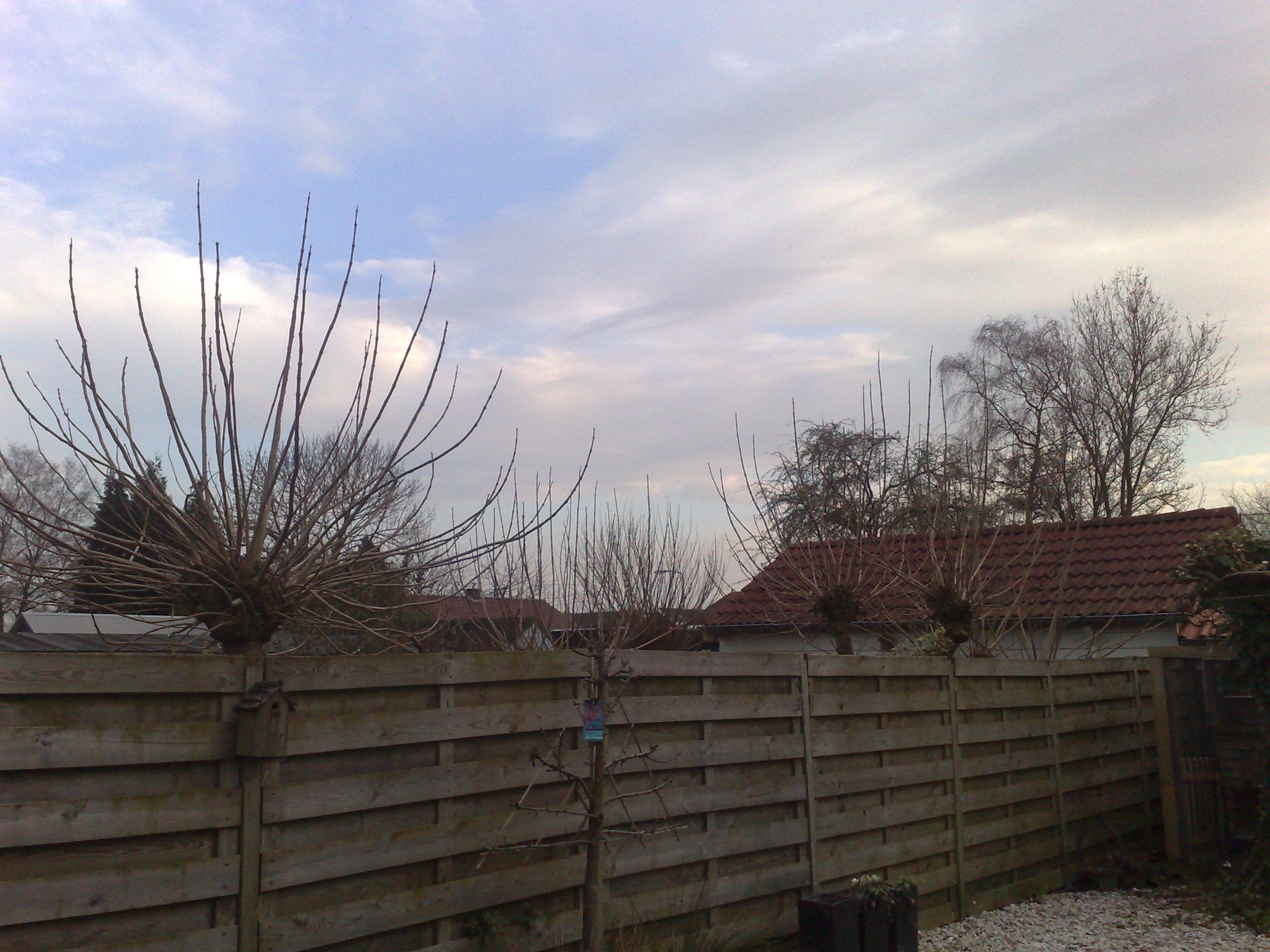

afstand naar de bomen (foto 2) van de andere buren is 7 mtr en de boom word ongeveer 5 mtr hoog
vraag word dit een probleem voor de ontvagst of moet ik scheit hebben aan de buurman en toch op het groot platdak zetten waar nu ook mijn andere schotel hangt

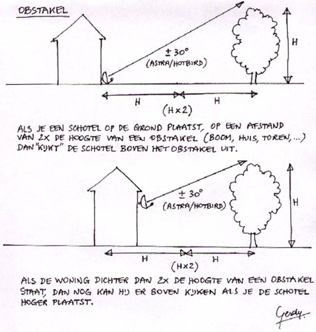

Het zal ervan afhangen, welke sat. posities je wil ontvangen.
Astra 1 hangt op ongeveer 30 graden omhoog kijkend.
Astra 3 en 2 hangen lager.
De andere kant op zal Hotbird nog iets hoger hangen, en daarna kom je weer dichter bij de grond.
Welke posities wil je nog meer ontvangen?
Neem eens een gradenboog en ga op de plek van de antenne staan, en kijk of je vrij zicht hebt.

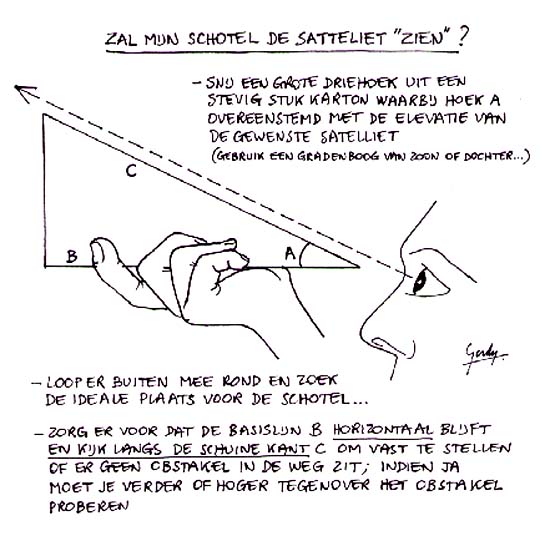

ik heb hier nog een paar tekeningen van een bekent forum lid misschien kun je er wat mee
