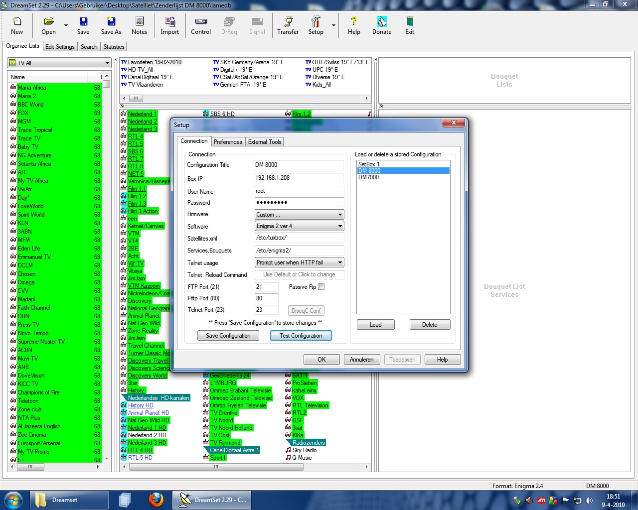

Heb 't idee dat ik iets over het hoofd zie.
Heb al talloze keren mbv dreamset
de zenderlijst uit m'n 8000 aangepast en weer teruggezet.
Maar nu lijkt 't alsof dreamset de settings niet schrijft.
Normaal geeft ie een reboot/kill all command
maar dat blijft nu ook uit.
echter wanneer ik de box zelf laat herstarten
of alleen enigma2 herstarten verandert er niks.
De lijst blijft onveranderd.
Met dreamboxedit is dit ook zo.
Wat kan het zijn.
Moet er wel bij zeggen dat ik nu met windows7 werk
en niet meer met XP,maar dat zal toch niet uitmaken,toch?

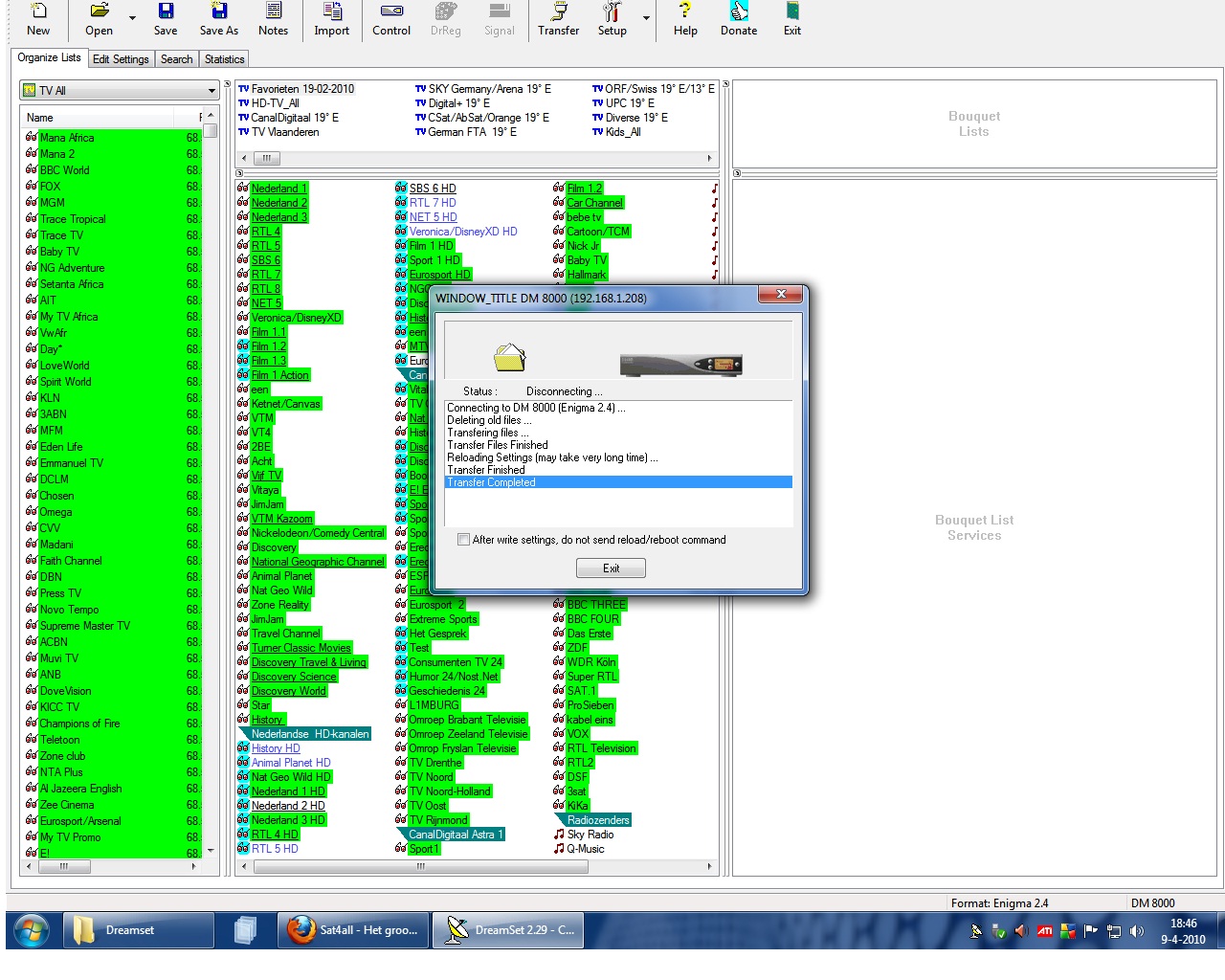

Ik denk dat het programma om één of andere reden
geen reload commando kan geven of zoiets.
Normaal wordt na het inladen van een lijst
enigma vanzelf herstart.
Nu gebeurt dat niet...
Gerard, dat laatste komt volgens mij, omdat je bij je nieuwe pc/installatie (windows 7) een nieuwere versie dreamset gebruikt. 2.20 doet nog zo'n restart, 2.28 bijvoorbeeld niet.

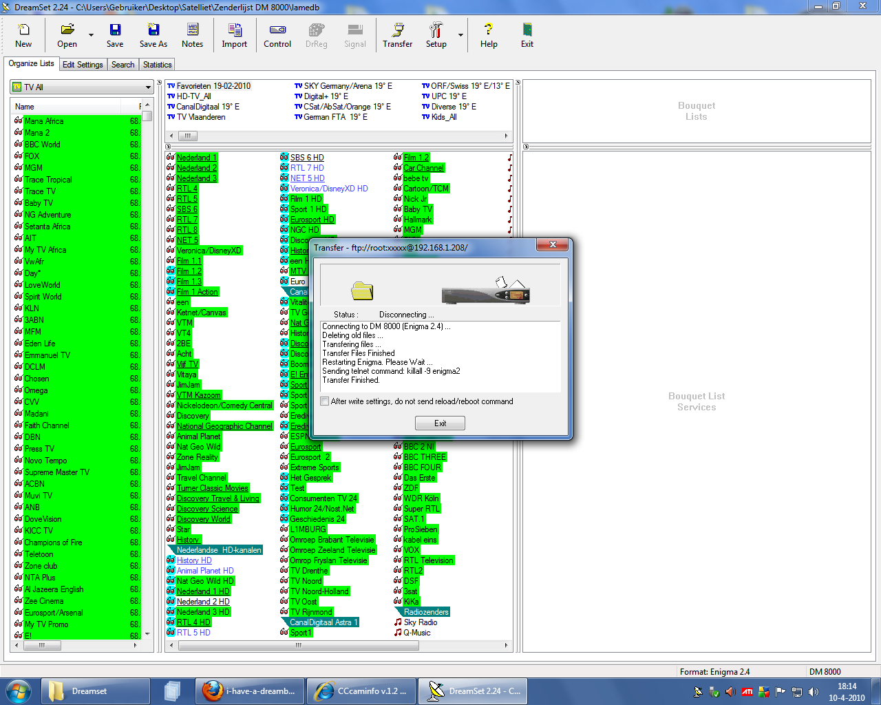

Vandaag een oude 2.24 versie van dreamset gebruikt.
Deze werkt wel normaal confused
Snap er geen hout meer van.
Kijk maar es naar de screenshot,
nu kun je zien dat ie enigma2 laat herstarten.
De nieuwe versie deed 't niet.
