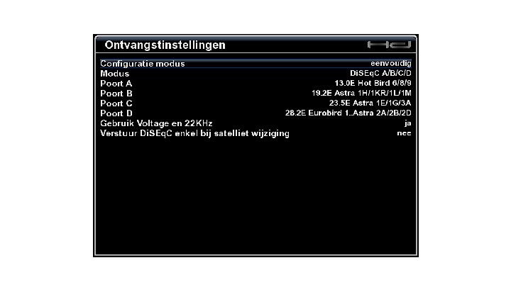

Tonskidutch Geplaatst: 15 april 2010 Geplaatst: 15 april 2010 als je identiek te werk gaat en en andere zenderlijst neemt... (als test) en het dan ook niet lukt is er met de ontvangst iets niet in orde maar ook de normale basis instellingen van de tuner kan verkeerd zijn gegaan heb je een screenshot OSD van je tuner configuratie? (via webinterface maken) ciao Alright Alright GHOSTWOMAN
SeedS Geplaatst: 15 april 2010 Auteur Geplaatst: 15 april 2010 Ik heb (denk ik) screenshot als bestand toegevoegd. Instellingen staan op 22KHZ en nee bij versturen Disecq als je die bedoeld. Zal ook nog even een andere zenderlijst proberen. DB7000/DM800, Triax80cm, Triax multiblock, NFS/Windows Home Server, open-PLI, MSI Media Center/Windows Media Centre met heel veel patches Always curious ...............
Tonskidutch Geplaatst: 15 april 2010 Geplaatst: 15 april 2010 dat is in ieder geval PRIMA, de tuner instelling. let op bij scannen kun je ook de optie kiezen, vóór zoeken alle zenders wissen <<<<<<<<<<<<<< JA en er is ook dvb-s2 Alright Alright GHOSTWOMAN
SeedS Geplaatst: 15 april 2010 Auteur Geplaatst: 15 april 2010 mmm ... zag bij handmatig zoeken dat ie op DVB-S (ipv DVB-S2) stond en niet op zenders wissen. Veranderd .... (hij gaf overigens wel gewoon beeld op Ned1HD en Ned3HD) Bij automatisch zoeken geeft ie nu bij beide ja. Zal nog een volledige scan doen. Ik weet niet meer waar ze op stonden bij de vorige volledige scan van vanmiddag ..... DB7000/DM800, Triax80cm, Triax multiblock, NFS/Windows Home Server, open-PLI, MSI Media Center/Windows Media Centre met heel veel patches Always curious ...............
