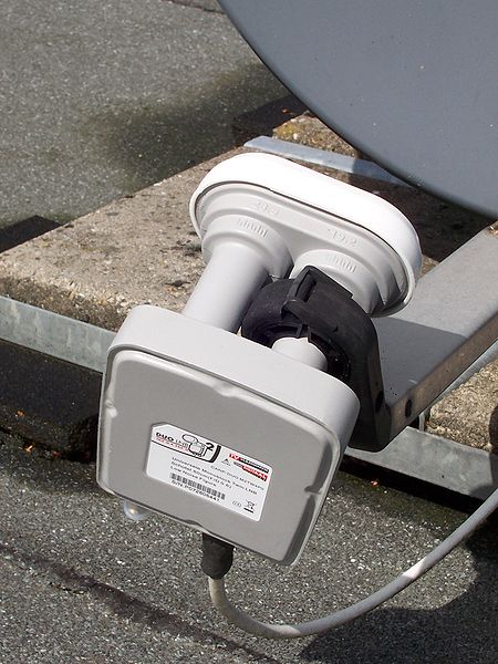

Gast A320 Richie Geplaatst: 20 april 2010 Geplaatst: 20 april 2010 Ben sinds dit weekend overgestapt op het HD pakket van CD. Hiervoor heb ik mijn single LNB moeten vervangen voor een duo LNB. Zonder de schotel te verplaatsen/bewegen de lnb vervangen en normaal signaal op Astra 1, maar niks op Astra 3 De Duo LNB nu op de "andere" kant gemonteerd en de schotel wat gedraaid... helaas zelfde resultaat. Is deze duo lnb niet geschikt voor Polen (Poznan)? of doe ik wat verkeerd. Beide kanten van de LNB doen het op Astra 1 en ik kan switchen van A naar B via de decoder (Homecast HS2000CI)

Gast A320 Richie Geplaatst: 20 april 2010 Geplaatst: 20 april 2010 Het is een Maximum 3 graden monoblock Gold Class V-3 LNB. Deze zat als "set" bij de Homecast

edbe Geplaatst: 20 april 2010 Geplaatst: 20 april 2010 heb je hem ook zo gemonteerd (zie foto) 2 x KPN TV+ Box & Formuler Z11 Pro

Gast A320 Richie Geplaatst: 20 april 2010 Geplaatst: 20 april 2010 De homecast is net nieuw; met fabrieksinstellingen zou ie het direct moeten doen. Hij herkend ook alle zenders op Astra 1 en 3 (maar die haalt ie van de Astra 1 af toch??). Via DiSEqC kan ik wel wisselen tussen de twee kanten van de LNB (A/B). Dit weet ik omdat ik beide op de Astra 1 kan uitrichten..maar zoals gezegd zonder enig signaal op de A3. Het draaien van de LNB zowel omhoog als omlaag uiteraard ook geprobeerd (zou hier trouwens ongeveer 0 skew moeten zijn). Heb geprobeerd zoals op de foto; en ook op de andere kant (dit zou een beter signaal moeten geven voor Astra 3). Uitlijnen op de hand (zoals ik het begrijp heb ik alleen wat aan een satfinder om de Astra 1 te vinden en zou de Astra 3 min of meer goed moeten staan). Kan ik de satfinder dan instellen om de andere helft van de duo lnb te gebruiken?? Waar lees ik de ruisverhouding.. de homecast geeft alleen signaal sterkte en kwaliteit
