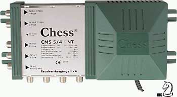

ik dacht zoiets
Multiswitch 5/4 NT
Deze multiswitch is voorzien voor ontvangst van 1 satelliet en 4 gebruikers
2 x KPN TV+ Box & Formuler Z11 Pro
Zo'n multiswitch vereist dat je de installatie moet aanpassen. Je kunt niet meerdere ontvangers aansluiten zonder de installatie aanpassen.
Wel kan je ze doorlussen, sommige ontvangers hebben daar een mogelijkheid voor. De tweede ontvanger ontvangt dan dezelfde satelliet, dezelfde polariteit en dezelfde frequentieband als de eerste ontvanger. Het is dan mogelijk op de ene ontvanger Ned1 te kijken en op de tweede RTL4 of zoiets. Het is superbeperkt, want zodra de eerste ontvanger een andere sat/band/polariteit wil hebben is de tweede zijn beeld kwijt.
