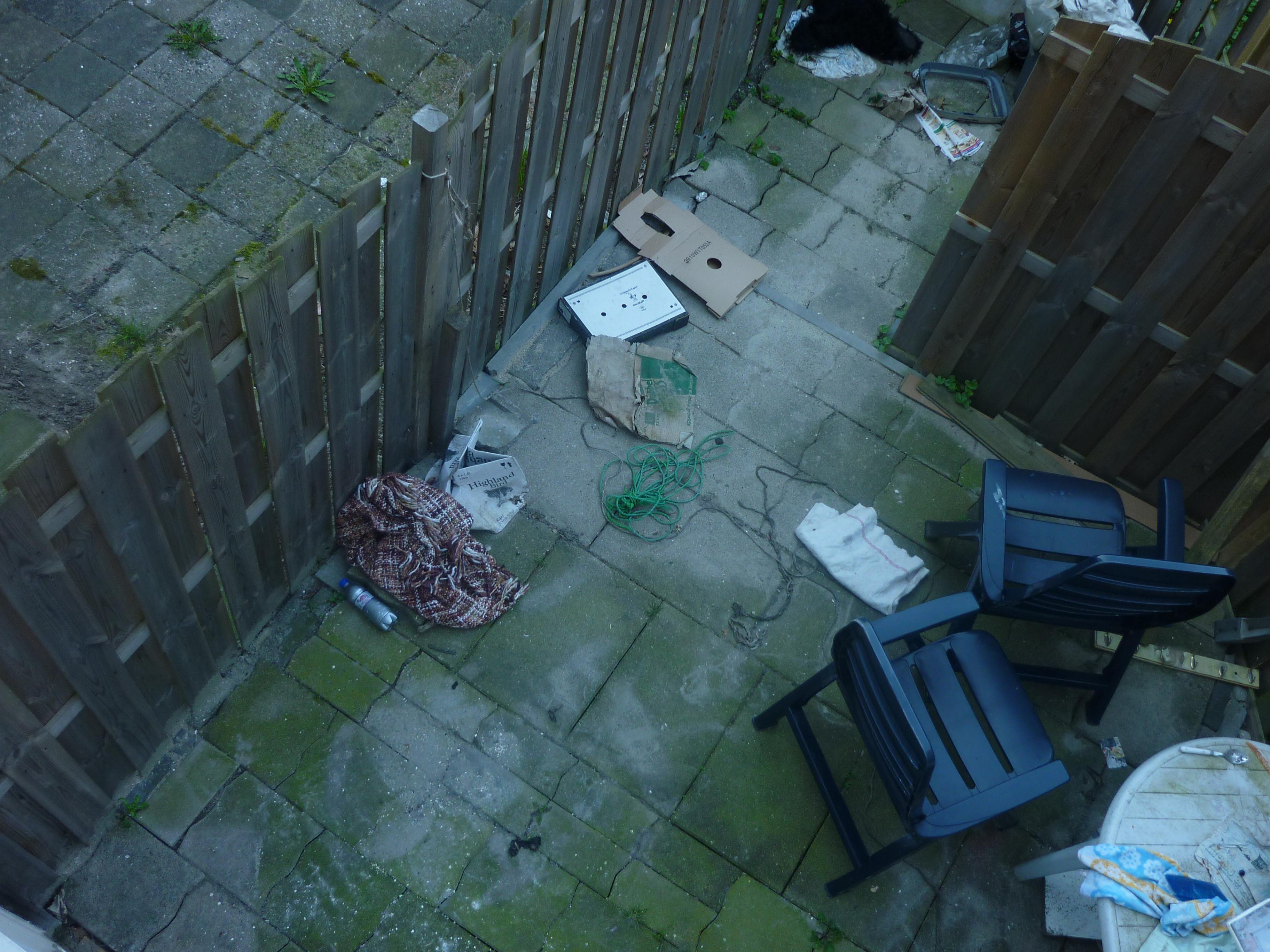

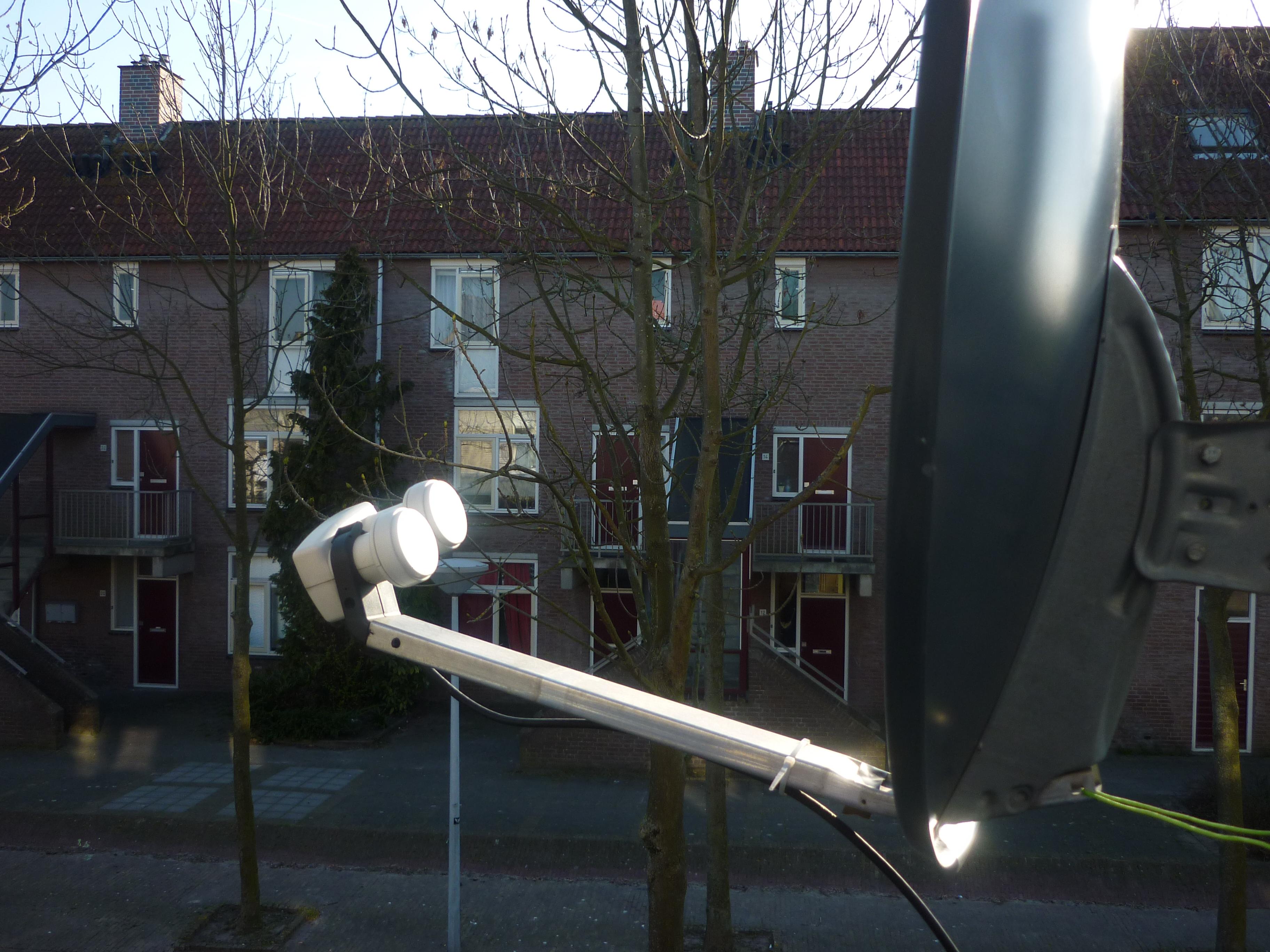

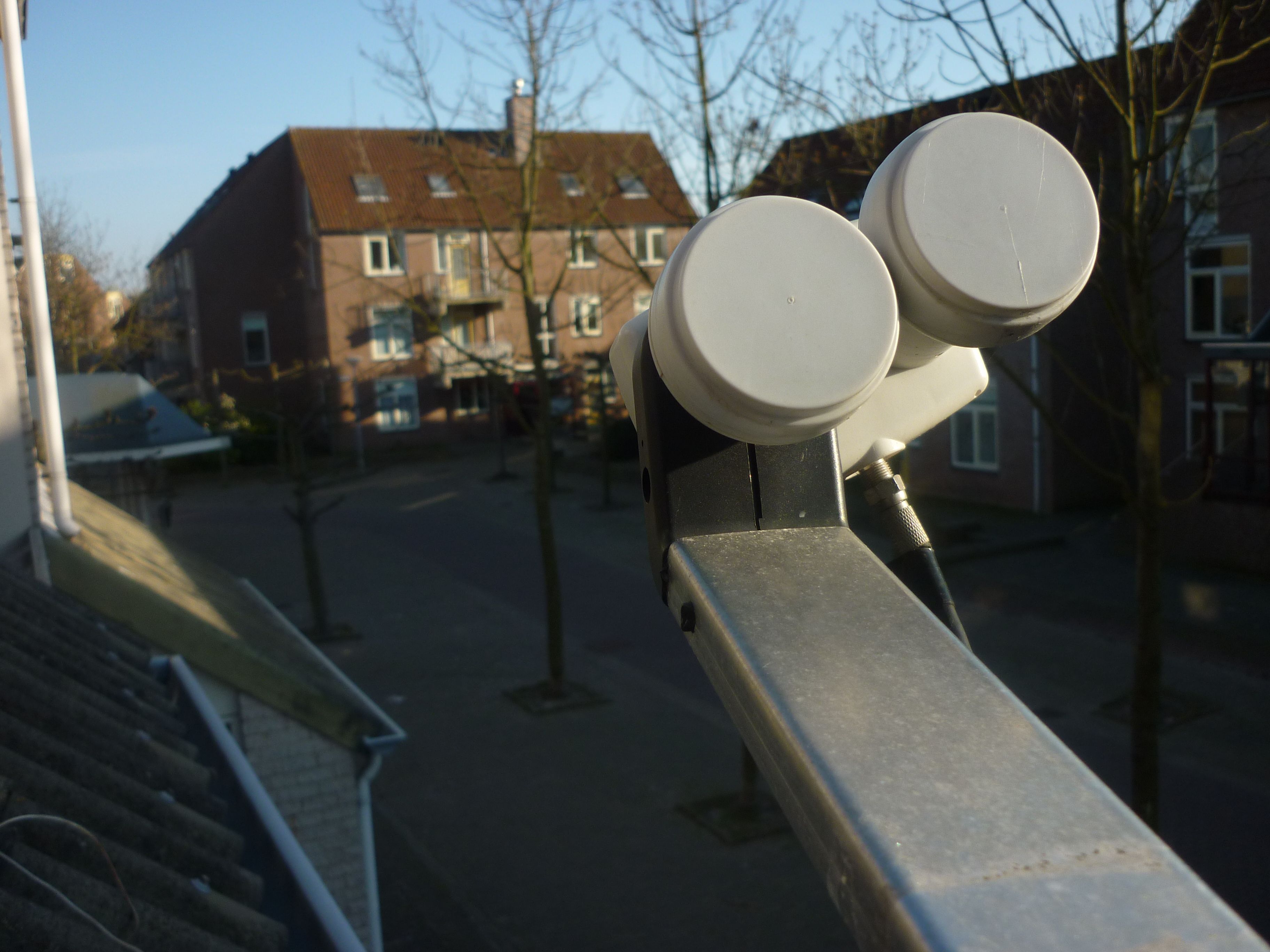

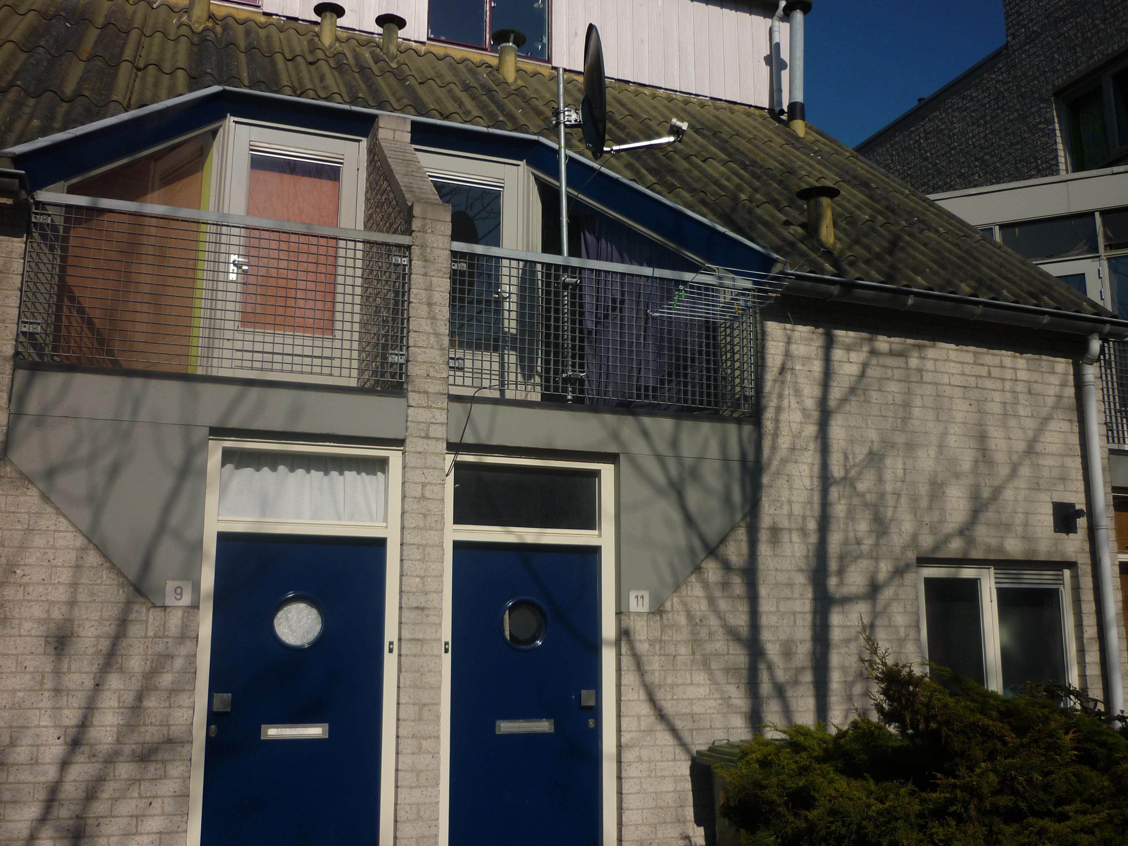

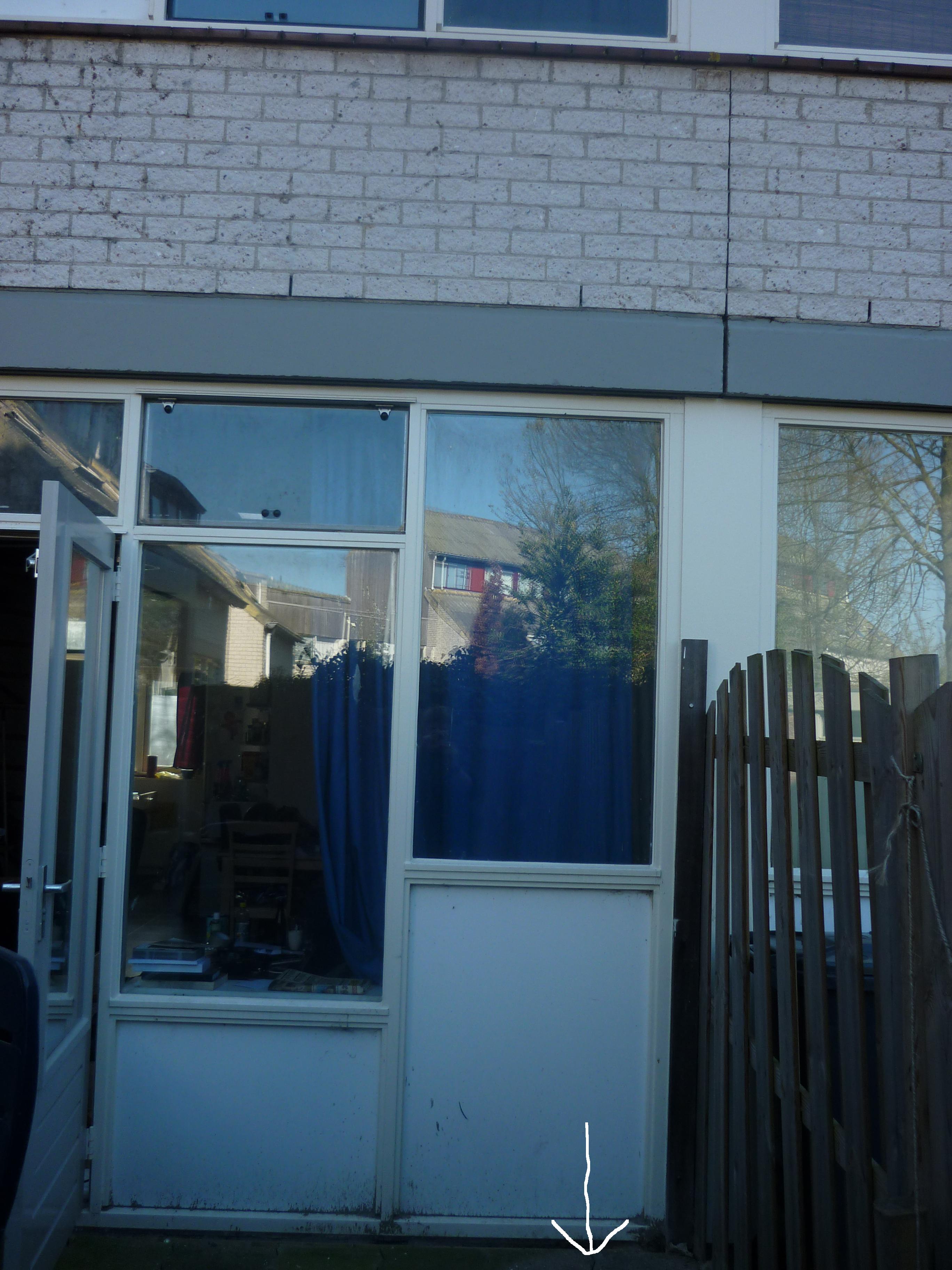

Rog Geplaatst: 22 april 2010 Geplaatst: 22 april 2010 Ik wil binnen kort mijn wavefield laten plaatsen, zit alleen nog te dubben over de plaats waar ik hem het beste kan plaatsen, heb een paar foto's gemaakt, waar kan ik hem het beste plaatsen?, heb een optie tuin(op de grond of aan de muur indien mogelijk) of op het balkon waar ik nu een andere schotel heb staan(zie foto) Tips zijn altijd welkom Rog
Moderator ceesv Geplaatst: 22 april 2010 Moderator Geplaatst: 22 april 2010 Het is moeilijk met de foto's een goed beeld te vormen, maar ik zou hem in dit geval zo hoog mogelijk neerzetten, in verband met de bomen, en de bebouwing. Gaat niet bestaat niet! 65" 4-K OLED, Vu+ Duo 4K SE BT, Vu+ Solo 4K, Rebox-8500, Rebox-8000, Wavefrontier T-90, Satlook Digital NIT, Megasat HD5 Combo Gebruik je een advertentie blocker? Maak dan een uitzondering voor onze website. Zonder advertentie (inkomsten) kan deze site niet voortbestaan.
ferrarisat Geplaatst: 22 april 2010 Geplaatst: 22 april 2010 http://www.sat4all.com/forums/ubbthreads..._T9#Post1818820 hier staat wel het een en ander kun je zelf berekenen die bomen kunnen een probleem zijn/worden ligt eraan wat je wilt ontvangen denk ik succes DM 800HD open pli T90 7-13-19.2-23.5-28.2 Oost en 30 West Amiko Alien Samsung LE40A856

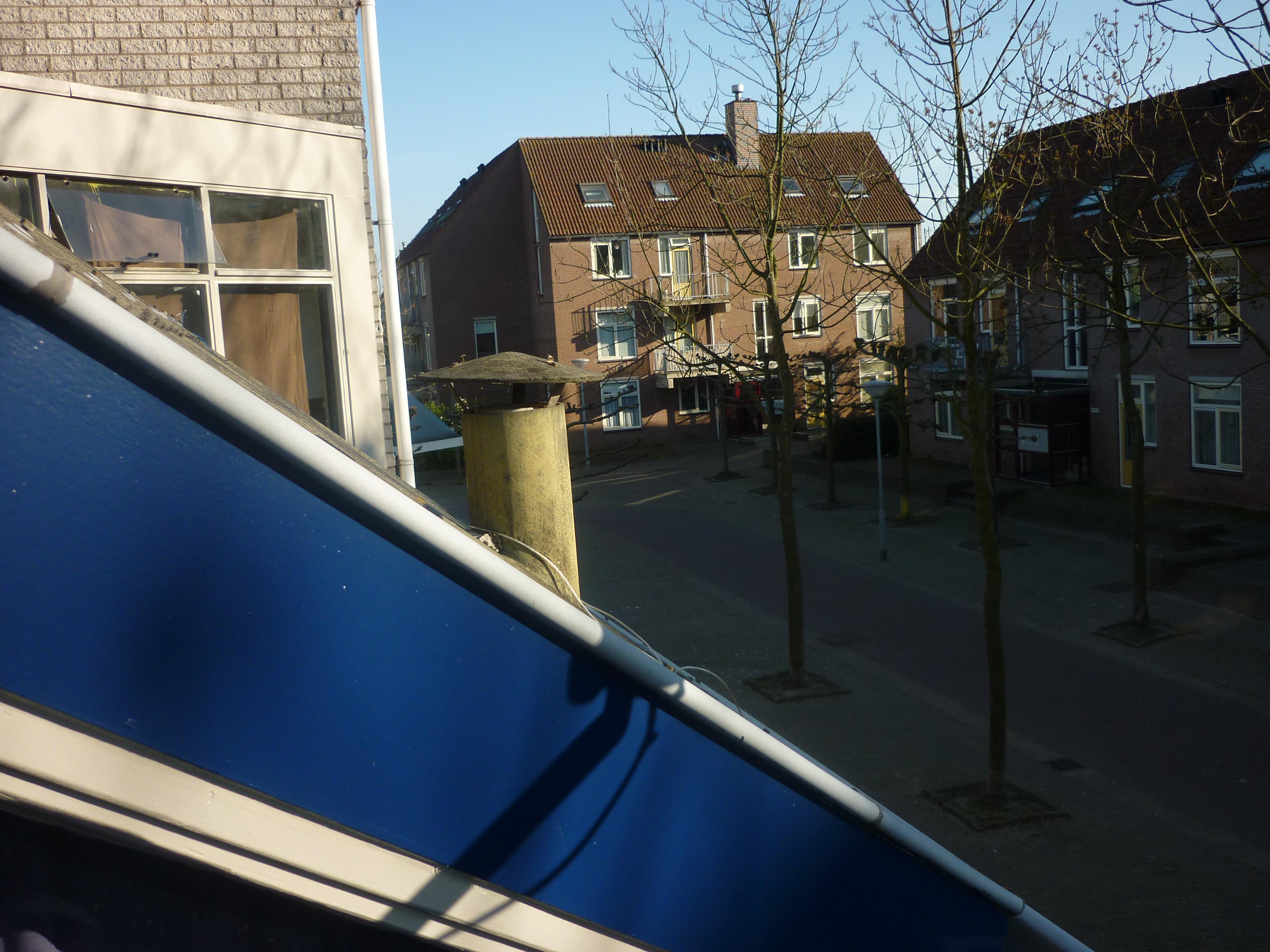

Rog Geplaatst: 22 april 2010 Auteur Geplaatst: 22 april 2010 bedoel je daarmee in de voortuin? of op het balkon? want de achtertuin heb ik geen bomen staan? aan de voorkant waar nu de schotel staat heb ik goed beeld/ signaal, bijdeze een foto van het uitzicht van boven afgenomen kan eventueel nog een betere foto maken met uitzicht van de omgeving net buiten de tuin
vGnp Geplaatst: 22 april 2010 Geplaatst: 22 april 2010 1. Wat wil je gaan ontvangen? 2. Heb je voor die positie's via DishPointer al gecheckt of je zicht hebt? vGnp VU+ Ultimo4K - FBC Cable - VU+ Ultimo4K - FBC Satellite Kathrein KEA 1000/W - Wavefield T90 Satlook Digital NIT

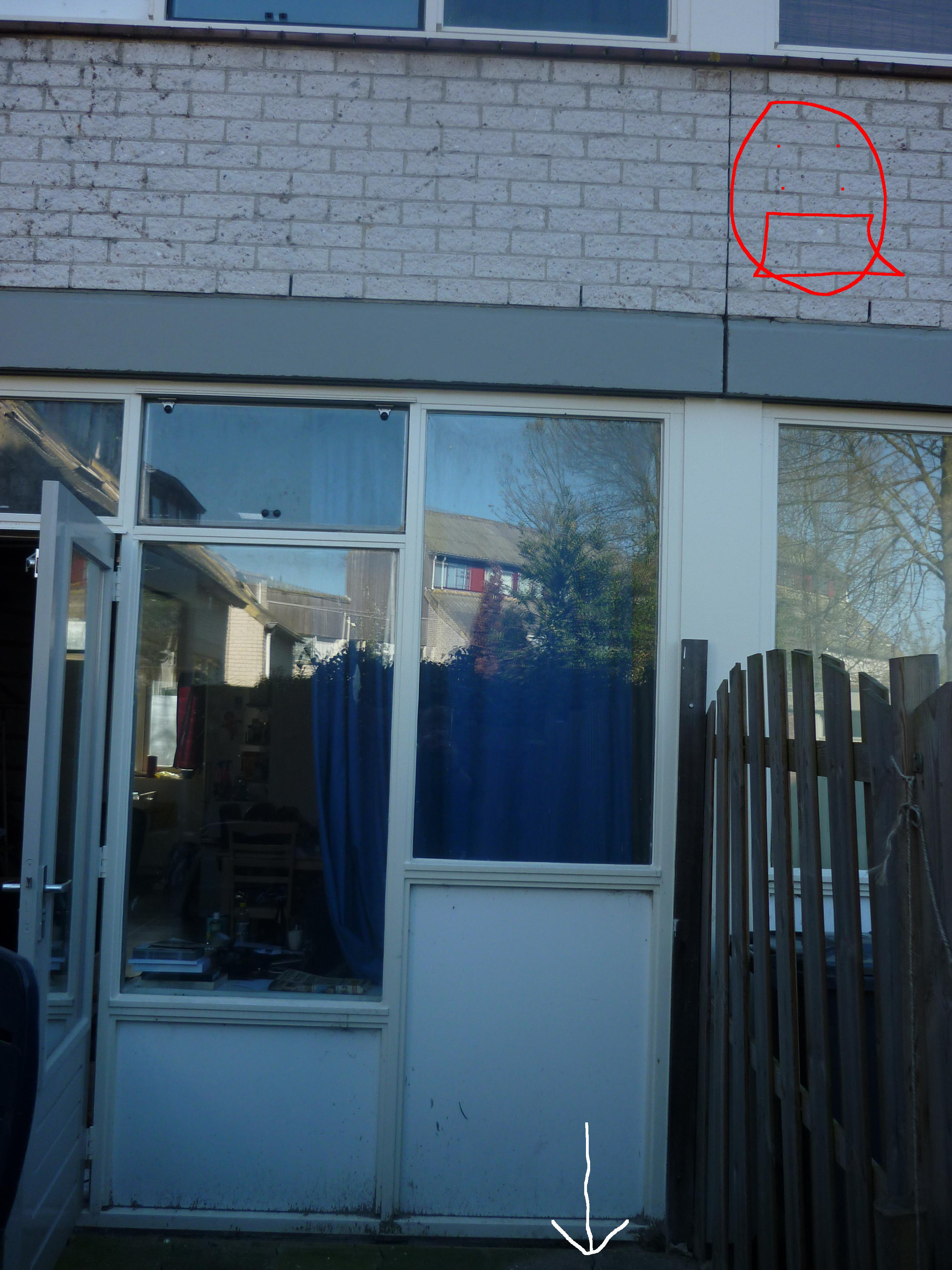

edbe Geplaatst: 23 april 2010 Geplaatst: 23 april 2010 kan je de T90 niet beter aan de muurgevel in de achtertuin plaatsen ?? 2 x KPN TV+ Box & Formuler Z11 Pro

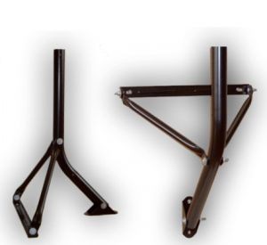

Rog Geplaatst: 23 april 2010 Auteur Geplaatst: 23 april 2010 Als ik hem aan de gevel hang?? wat is dan aanbevelen ophangen aan een muurbeugel wavefrontier zie fotos?
edbe Geplaatst: 23 april 2010 Geplaatst: 23 april 2010 je hebt verschillende, maar ik zou voor een van deze 2 gaan 2 x KPN TV+ Box & Formuler Z11 Pro
vGnp Geplaatst: 23 april 2010 Geplaatst: 23 april 2010 Origineel bericht van: Rog Als ik hem aan de gevel hang?? wat is dan aanbevelen ophangen aan een muurbeugel wavefrontier zie fotos? In ieder geval NIET die onderste. Let er wel op, dat je voor een T90 een 60mm pijp nodig bent. vGnp VU+ Ultimo4K - FBC Cable - VU+ Ultimo4K - FBC Satellite Kathrein KEA 1000/W - Wavefield T90 Satlook Digital NIT
Gast dishman_ex5020 Geplaatst: 23 april 2010 Geplaatst: 23 april 2010 Waar je ook rekening mee moet houden (behalve vrij zicht naar sats van keuze), is de behoorlijke windvang van deze grote jongen.
