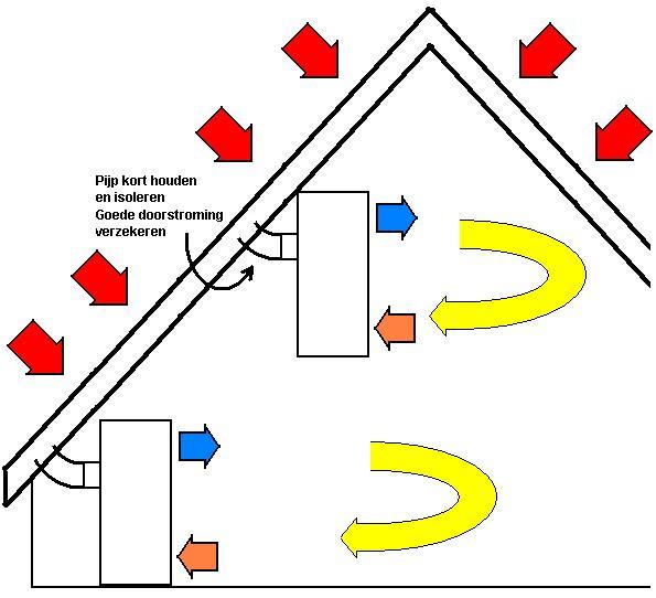

Heb er een tekeningske van gemaakt (ik doe dit blijkbaar graag...)
Als je de airco boven zet denk ik dat het koel zal zijn in de nok, maar dat de afgekoelde lucht terug zal aangezogen worden via de inlaat en dat daardoor de koude lucht niet diep genoeg zal "vallen". Het onderste stuk blijft immers verwarmd worden door het dak zelf, maar de circulatie is er minder en de warmte blijft daar hangen.
Als je hem op de grond zet heb je een groter circulatie beneden, maar de warme lucht komt dan wel van boven naar beneden gezakt.
Verder kunnen we enkel nog wat tips geven (de logica zelf)
- zorg dat de er genoeg vrije ruimte is onder de pannen, en voldoende doorstroming naar buiten. Als de uitgaande luchtstroom te veel afgeknepen word, blijft de warmte in je toestel hangen.
Als je de pannen te veel opwarmt krijg je de warmte toch terug binnen...
- zelfde verhaal voor de afvoerpijp: zo kort mogelijk houden en isoleren, want anders krijg je een radiaor die de warmte terug naar binnen voert...
- Als het dak een "zonnige" kant heeft stel de airco op aan de andere zijde en laat hem er naartoe blazen. Je hebt dan langer geniet van de gekoelde stroom, je warmt de luchtstroom pas goed op als hij terugkeert.
-Nooit buitenlucht toevoeren, dus ramen en deuren gesloten houden. Airco werkt alleen in een gesloten ruimte (mits voldoende koelkracht), anders heb je alleen een gekoelde ventilator. Dan zal de ventilator steeds op maximum snelheid draaien en je "ijskast" zal ook niet afslaan. Bij de minste vochtigheid zal de inwendige radiator volkoeken met ijs en heb je geen doorstroming meer.
- Geen lagere temperatuur vragen dan dat het toestel aankan: als je 15° vraagt bij een buitentemperatuur van 30° krijg je hetzelfde effekt: ijsvorming in de radiator.
- Je kan het (overloop)afvoerslangetje voor het water reservoir ook dikwijls plat leggen zodat het water er rechtstreeks uit kan lopen, dit kan je gebruiken om het condenswater via een pijpje (electriciteitsbuis is voldoende)
rechtstreeks af te voeren. Dan hoef je niet telkens het reservoir leeg te maken. (je moet dan wel het water kwijt kunnen...)
Zoals gezegd, het blijven tips, maar elke (halve) graad is meegenomen.
Groetjes
EddyVl
Eddy !, met een diepe buiging bedank ik U!
fijne uitleg en tekeningetje. hier kan ik zeker wat mee.
