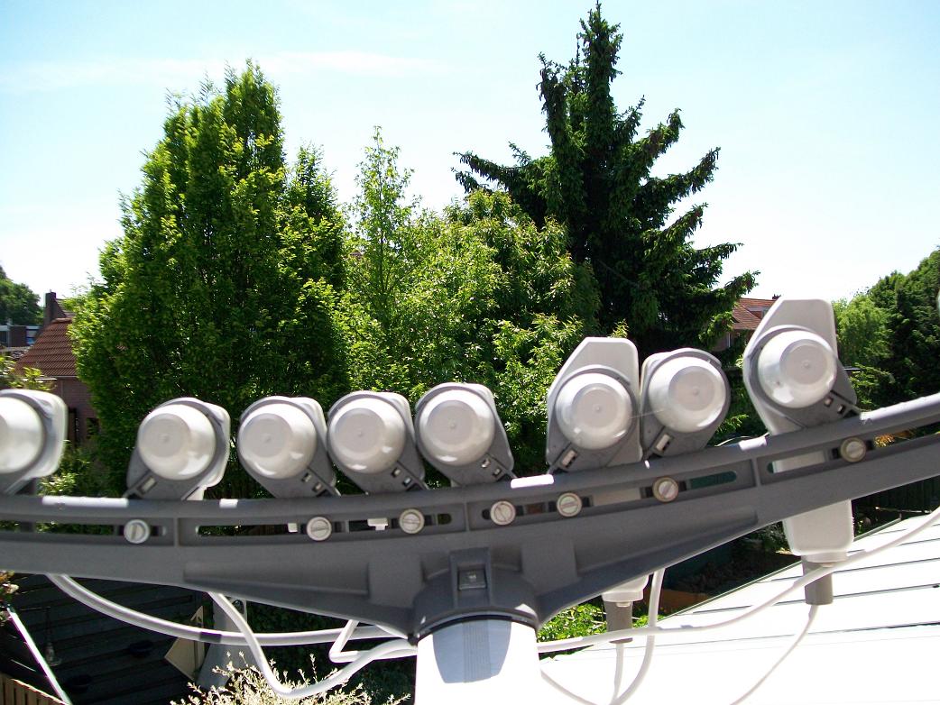

Sharky1 Geplaatst: 1 mei 2010 Geplaatst: 1 mei 2010 Ik overweeg de BigSat aan te schaffen. Ik ga hem voor Astra 1, 2, 3 en Hotbird gebruiken. Voor de LNB's wil ik de CHESS Quattro gebruiken. Passen deze LNB's zonder probleem op de feedhouder of is net als bij de BiSat en smalle LNB noodzakelijk? Wie heeft hier ervaring mee?
vGnp Geplaatst: 1 mei 2010 Geplaatst: 1 mei 2010 Origineel bericht van: Sharky1 Voor de LNB's wil ik de CHESS Quattro gebruiken Ga je met een multiswitch werken dan? vGnp VU+ Ultimo4K - FBC Cable - VU+ Ultimo4K - FBC Satellite Kathrein KEA 1000/W - Wavefield T90 Satlook Digital NIT
Ventura Geplaatst: 1 mei 2010 Geplaatst: 1 mei 2010 U hoeft niet perse een small Alps LNB te gebruiken. Zie deze foto. Let wel op dat u wel de juiste LNB koop. Want is zit wel een verschil tussen de Quattro (voor GSO) en Quad LNB.
edbe Geplaatst: 1 mei 2010 Geplaatst: 1 mei 2010 waarom zou deze niet gaan ??? de lnb zijn toch vrij smal. 2 x KPN TV+ Box & Formuler Z11 Pro
Obi Wan Geplaatst: 1 mei 2010 Geplaatst: 1 mei 2010 Als je alleen astra 1 2 3 hotbird wilt, kun je beter voor een simpele triax gaan. Kost beduidend minder en je hebt hetzelfde. Kun je ook dikke koppen gebruiken. Xtrend ET9000 - OpenPLi 4.0Ontvangst: 7,13,19,23,28,42E
Sharky1 Geplaatst: 1 mei 2010 Auteur Geplaatst: 1 mei 2010 Hallo Ventura, Dat is een duidelijke foto. Zijn de LNB posities op de foto dezelfde posities die ik zal gebruiken (Astra 1,2,3, en Hotbird?) Ps. Ik zal Chess Quattro LNB's met multiswitch gaan gebruiken.
edbe Geplaatst: 1 mei 2010 Geplaatst: 1 mei 2010 hier een andere foto (van rechts naar links) 28o/23o/19o/13o/9o/5o/1w/5w 2 x KPN TV+ Box & Formuler Z11 Pro
Ventura Geplaatst: 1 mei 2010 Geplaatst: 1 mei 2010 Origineel bericht van: Sharky1 Dat is een duidelijke foto. Zijn de LNB posities op de foto dezelfde posities die ik zal gebruiken (Astra 1,2,3, en Hotbird?) Geen enkel probleem.
