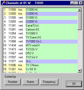

Met het programma LT edit kun je de database van de echostar onderhouden.
Citaat:
LTEdit
LTEdit 107
The editor for everything you like to change in your LT8700
Functions
* Shows you all kind of data
* Serial reading and writing of the settings
* Load/save settings from/to disk
* Move, delete and rename channels
* Change almost all parameters
* Export
* FAV handling
* Create new channels
* Import of LT8700/SatcoDXsettings
* Switch channels by mouse click
* Change all general settings
* RC on your PC
* Complete backup and restore of LT memory
* Check and correct system integrity
* Spectrum analyzer with memory. Put new channels direct to your channel list
* control your LT via SCSI (PC -> SCSI -> DVB2000 -> RS232 -> LT)
* change the internal satellit numbers (to control your LT by DVB2000)
* Menu languages: german, english
http://www.satedit.de/lt8700_screen_en.html

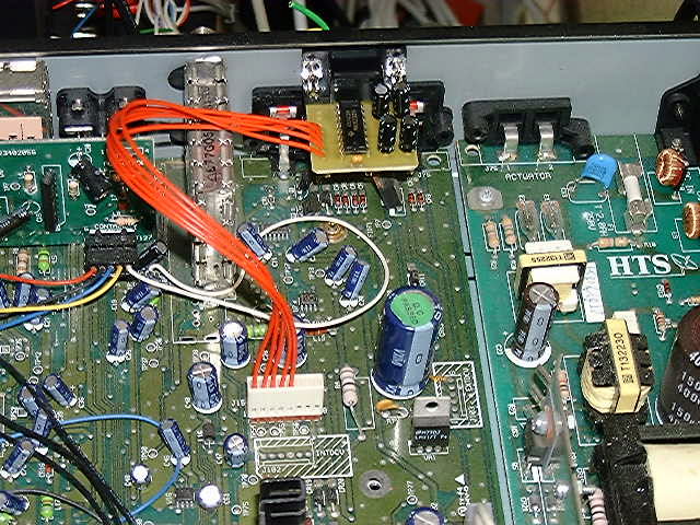

Om de Nokia met de echostar te kunne laten comuniceren heb je een LT interface nodig.
Maar het is best mogelijk dat deze al in de LT zit ??
Kun je zien als je hem open maakt zie foto.
LT edit (programma) heb je alleen nodig om de database Kanalen en sateliten te bewerken. in je LT.
Met setedit kan je je kanalen lijst van je Nokia 9500 bewerken.
Zit er mischien al een interface in je LT?

Jeb,die zit er in.

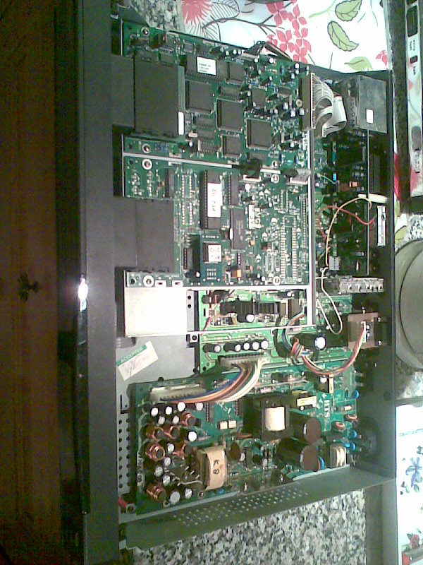

Bedoel je deze foto , Deltastar ?
Volgens mij zit het interface erbij jou gewoon in hoor.

Jew,da,s m,n foto
