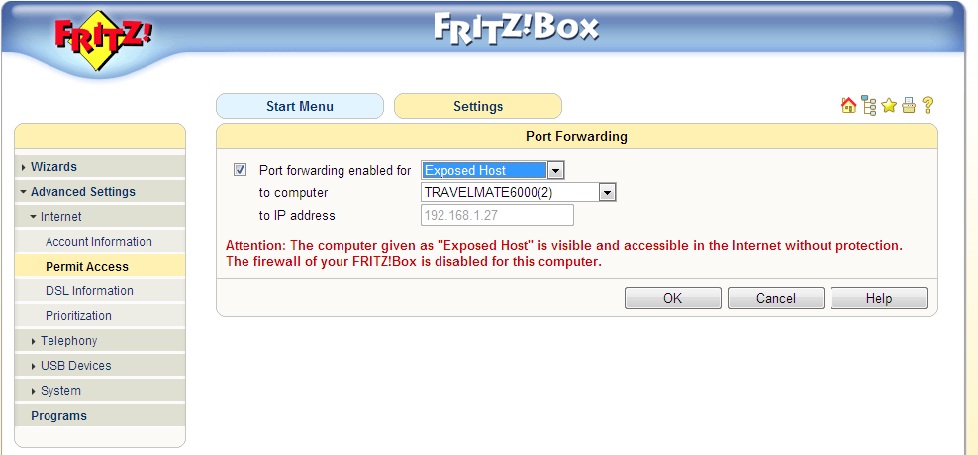

Enfin, wat wel kan is werken met exposed host, scheelt je weer instellen van alle nat regeltjes smile

Een andere optie is je linux server in een DMZ hangen (Mag hier geen links geven dus google ff op 'fritzbox 7170 DMZ' en kijk naar een site van onze oosterburen via telnet...
Overigens, Ik heb ook al jaren een linux server er aan hangen maar geef toch de voorkeur om het modem het eerste filterwerk te laten doen. Mijn (pijnlijke) ervaring is dat dat toch beter werkt dan alleen de firewall op de server. Beter 2 maal dan 1 maal...
