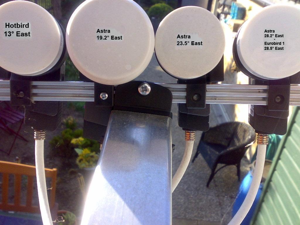

Hallo ,
Ik ben al een tijd bezig om met pgi 0.6.1 de 3 astra sats proberen te ontvangen. Het lukt mij niet. Schotel is triax met multiblok. Astra 19 lukt wel en daarna voeg ik via menu en lnb setting de andere astra's toe. Ik krijg echter geen ontvangst,ook zonder disecq schakelaar niet. Zijn er settings waar ik op moet letten? Is iemand dit wel gelukt?? Ik weer het niet meer. Graag hulp.

Het heeft denk ik met het uitrichten te maken. De 28,5 en 19 kan ik wel ontvangen maar de 23,5 niet. Ik heb aan elke lnb een diseq letter in de setting toegevoegd.
je moet de 19,2 zo dicht mogelijk tegen de steun zetten en die zo goed mogelijk uitrichten
en dat doe je zonder Switch en dat doe je bij alle lnb en als alles klaar is zet je de
Switch er tussen dat werk in het algemeen het beste
je zou ook kunnen beginnen met de 23,5 en richt die zo goed mogelijk uit

Inmiddels een visiosat gekocht voor 28,2 en 23,5 en 19,2. Ik heb echte nog steeds hetzelfde probleem dat ik alleen astra 19 en astra 28 kan ontvangen. In de software pgi0,61 alle 3 de satelieten geselecteerd. Ik begin eerst met 1 lnb en hiermee probeer ik de schotel naar 23,5 te richten. Ik zie alleen maar 19 en 28 maar 23 niet.Wie o wie heeft nog een idee. Ps met satfinder zie ik wel signaal tussen 28 en 19 maar op de ip9000 zie geen uitslag.

richt de schotel uit op 19,5.Dan laat je de schotel staan en richt je de 2de LNB uit op 23,5 met als transponder 11914.Wel te verstaan ZONDER je diseq switch ertussen.Zodra je dan signaal hebt ga je scannen zoals vermeld.Als je dan de nederlandse zendertjes hebt kan je de diseq switch ertussen hangen.
